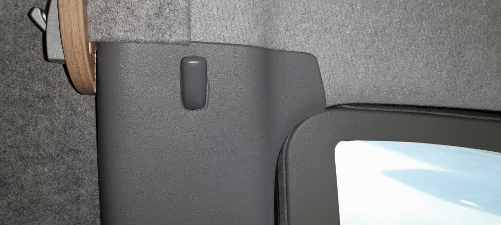

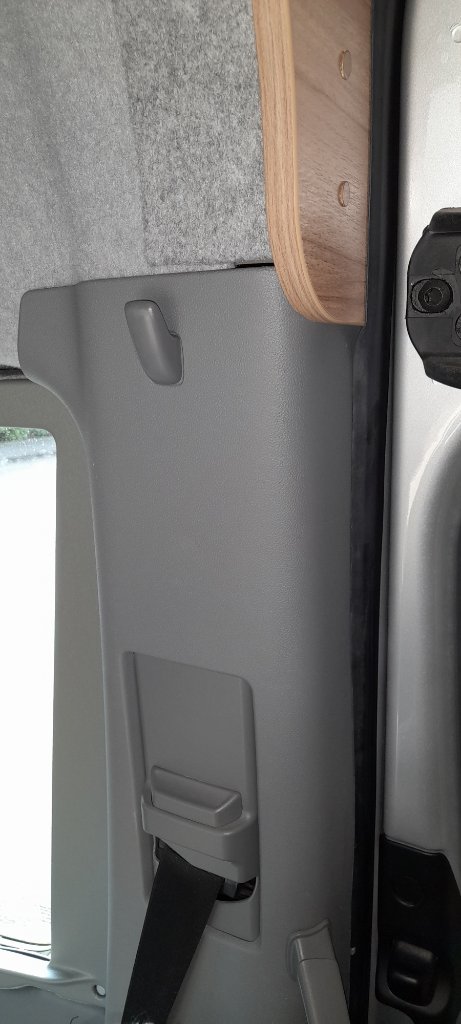

Ich war heute bei MB und hab die zwei Teile geholt. Die B-Säulenverkleidung links ist im Rückstand.
Die Teile passen
Als Entschädigung wurde mir ein Rabatt eingeräumt.
Da ich dem Forum auch etwas zurückgeben will, hab ich ein paar Fotos gemacht.
das Teilmit Endnummer 47 Endnummer 57
Das letzte Foto ist nochmal Endnummer 47.

Foto mit Meterstab.
Passt perfekt. Jetzt dreh ich noch schnell eine Distanz für den Gurt und gut.
