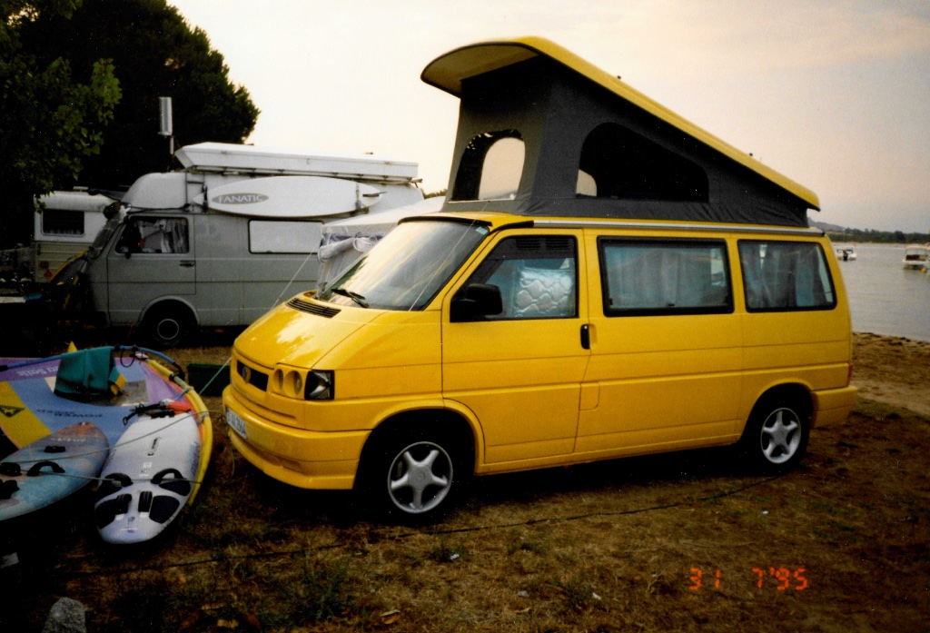

Wir hatten drei VW Busse mit Aufstell- und Schlafdach und einen mit Hochdach.
Der letzte hatte Schlafdach und wir hatten einen Winterbalg innen drin.
Guckst du hier: Wir hatten im Winter Daunenschlafsäcke dabei und mit Standheizung kann man da oben dann gut schlafen.
Wärme steigt ja nach oben und das Bett hat von unten die Wärme die aufsteigt.
Der Grund für das Schlafdach war bei uns einzig und allein die Durchfahrtshöhe von Surfparkplätzen.
Ich hab das Fahrzeug extra tiefer legen lassen dafür damit wir durchkommen - wenn die Bretter abgeräumt waren.
Ein gewaltiger Nachteil des Daches ist das man innen nur in gebückter Haltung rum krauchen kann.
Da wird schon das anziehen von manchen Kleidungsstücken ein Problem.
Kochen etc. dto.
Das bedeutet wo immer man steht am besten das Dach aufmachen.
Mit allen Nachteile des Klappdachs.
Lautstärke, Wärmeverlust und für alle ganz offensichtlich Campingverhalten.
Ein weiterer Nachteil ist der Verlust an Stauraum.
In einem Hochdach lassen sich einige Schränke anbauen und ein schöner großer Stauraum mittels eines simplen Bretts über dem Fahrerhaus.
My five cents wie der Ami sagt
Beste Gruesse Bernd
