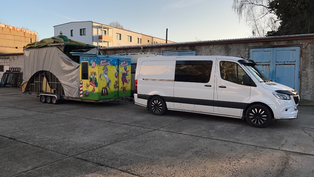

Da ich ca. 1 Monat zu spät war für den V6 musste ich mich für den 2,0l überzeugen lassen. Er hört sich an wie ein Rasenmäher aber meine schweren Anhänger (Koffer teils 4m hoch teils überladen) zottelt er souverän die Berge hoch. Macht er jetzt 3 Jahre, wie lange er es noch macht wird sich zeigen.
Bisher bin ich erstaunt über den Sprinter, keinerlei Probleme ala Wasser oder Öl etc. trotz schweren Anhängerbetrieb.
Im Oktober bekomme ich einen 2., diesmal als DoKa, der wird durch verschiedene Kofferaufbauten mehr Belastung erfahren.
