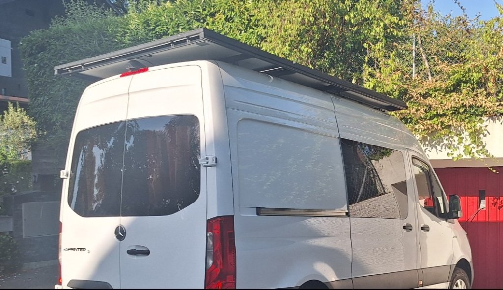

Guten Tag allerseits,
das Projekt hat sich etwas verzögert, aber nun geht's weiter. Gestern habe ich den Träger fertiggestellt -- aus 40er Aluprofilen. Steht 20 cm zu beiden Seiten über, was aber gar nicht so sehr auffällt. Foto anbei.
Habe mich entschieden, vorerst zwei Panel fest zu installieren und nur eines mit Aktuator zu versehen, so dass es auf 33° Neigung angehoben werden kann. Die Frage ist, wie man die beweglichen Seiten in Ruhestellung gut fixiert ... die Panel haben ja 21 kg, ist ja nicht ohne ...

Erstes Modul auf dem Träger :D

So sieht das Endergebnis aus.
Lädt wie der Teufel ... bin sehr zufrieden :D
