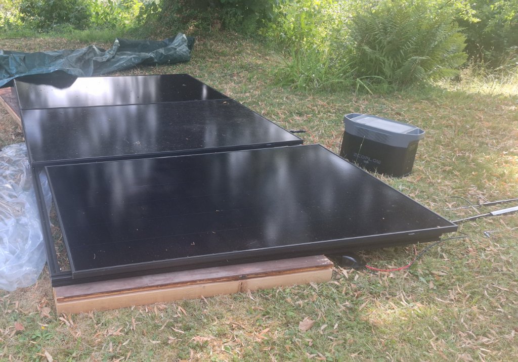

Bernius hat geschrieben: 22 Apr 2026 06:26 Doch, das funktioniert ja schon. Vor dem eSprinter habe ich ja einen Nissan e-NV200 Voltia, der von der Post als Lieferfahrzeug verwendet wurde, umgebaut:
6 x semiflexible Panels auf dem Dach, und je 2 grössere auf beiden Seiten. Die laden eine Ecoflow Delta Pro mit 3.7 kWh. An sonnigen Tagen werden gut 3kW geladen -- über einen Juice Booster direkt in die Traktionsbatterie.
Die semiflexiblen Panels haben aber einen schlechteren Wirkungsgrad -- daher habe ich jetzt AIKO mit einem Wirkungsgrad von fast 24% gekauft. Und ich werde die Panels schwenkbar anbringen, so dass sie mit Aktoren zur Sonne hin aufgestellt werden können.

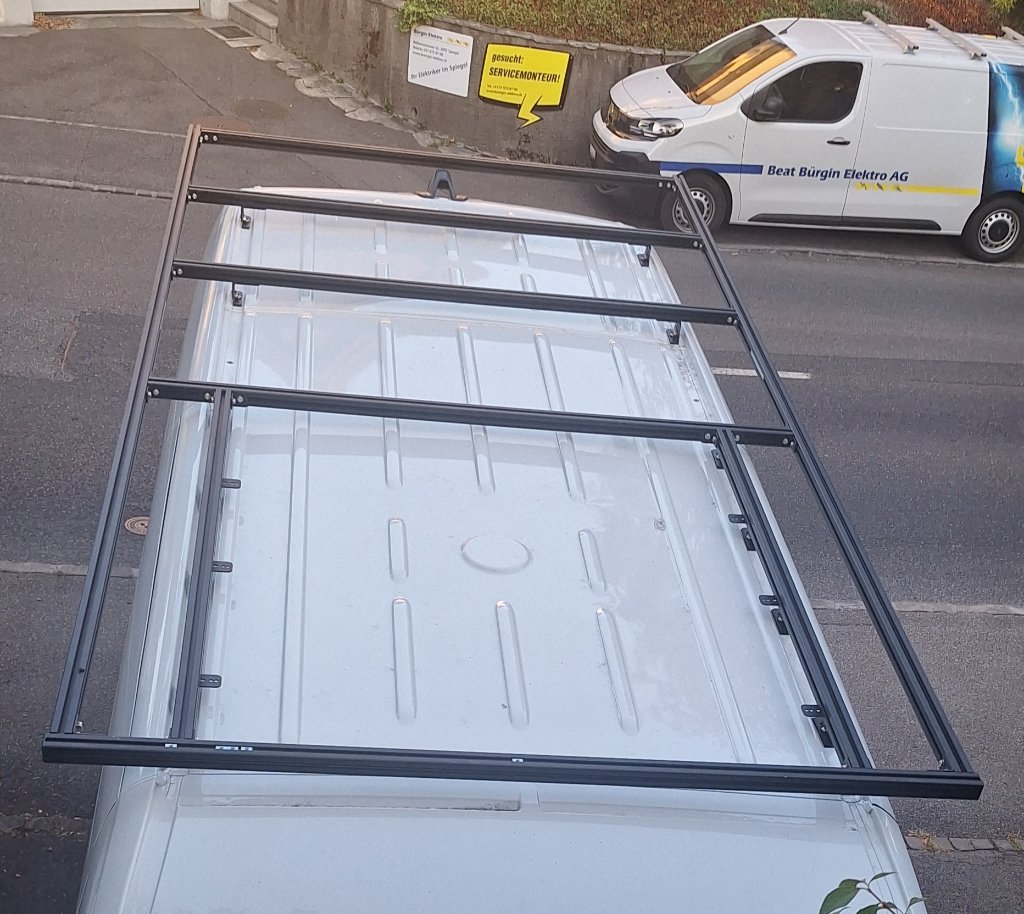

Guten Tag allerseits,
das Projekt hat sich etwas verzögert, aber nun geht's weiter. Gestern habe ich den Träger fertiggestellt -- aus 40er Aluprofilen. Steht 20 cm zu beiden Seiten über, was aber gar nicht so sehr auffällt. Foto anbei.
Habe mich entschieden, vorerst zwei Panel fest zu installieren und nur eines mit Aktuator zu versehen, so dass es auf 33° Neigung angehoben werden kann. Die Frage ist, wie man die beweglichen Seiten in Ruhestellung gut fixiert ... die Panel haben ja 21 kg, ist ja nicht ohne ...

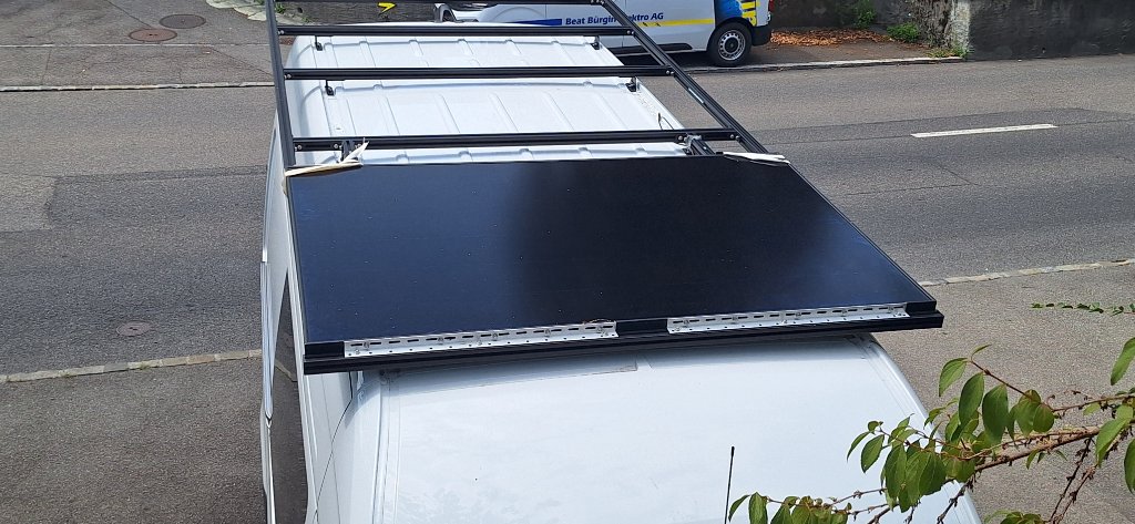

Beitrag von Bernius »
Erstes Modul auf dem Träger :D

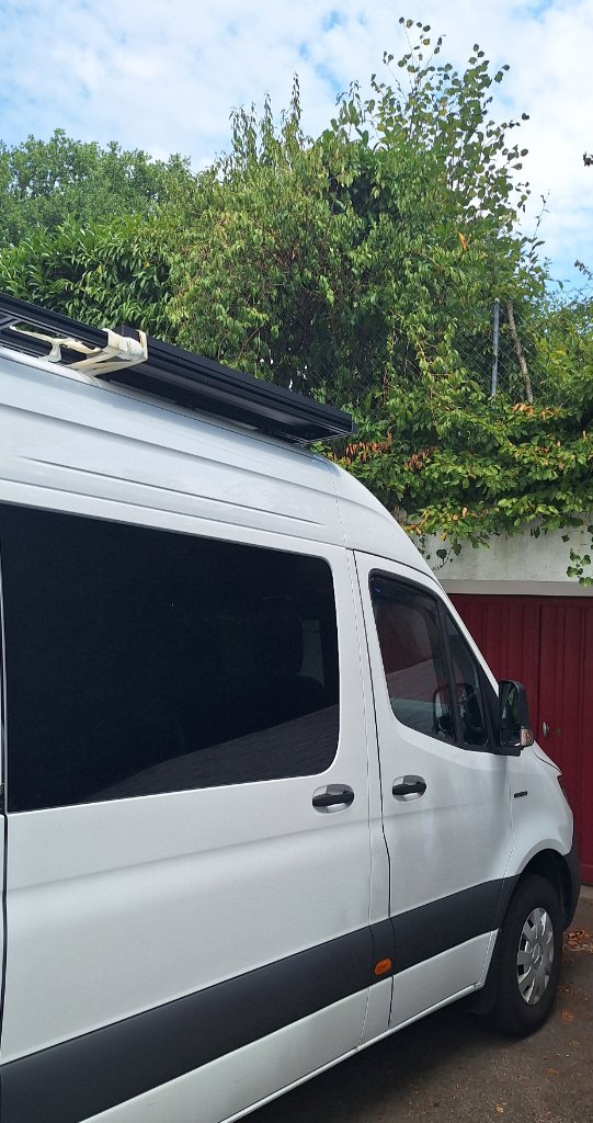

So sieht das Endergebnis aus.
Lädt wie der Teufel ... bin sehr zufrieden :D
