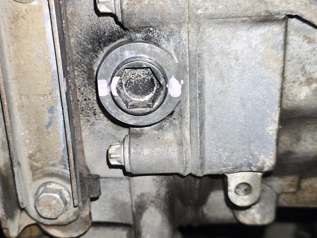

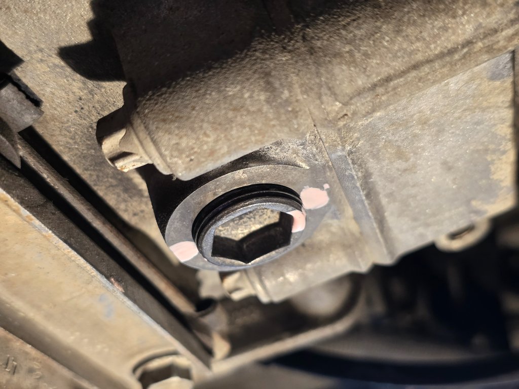

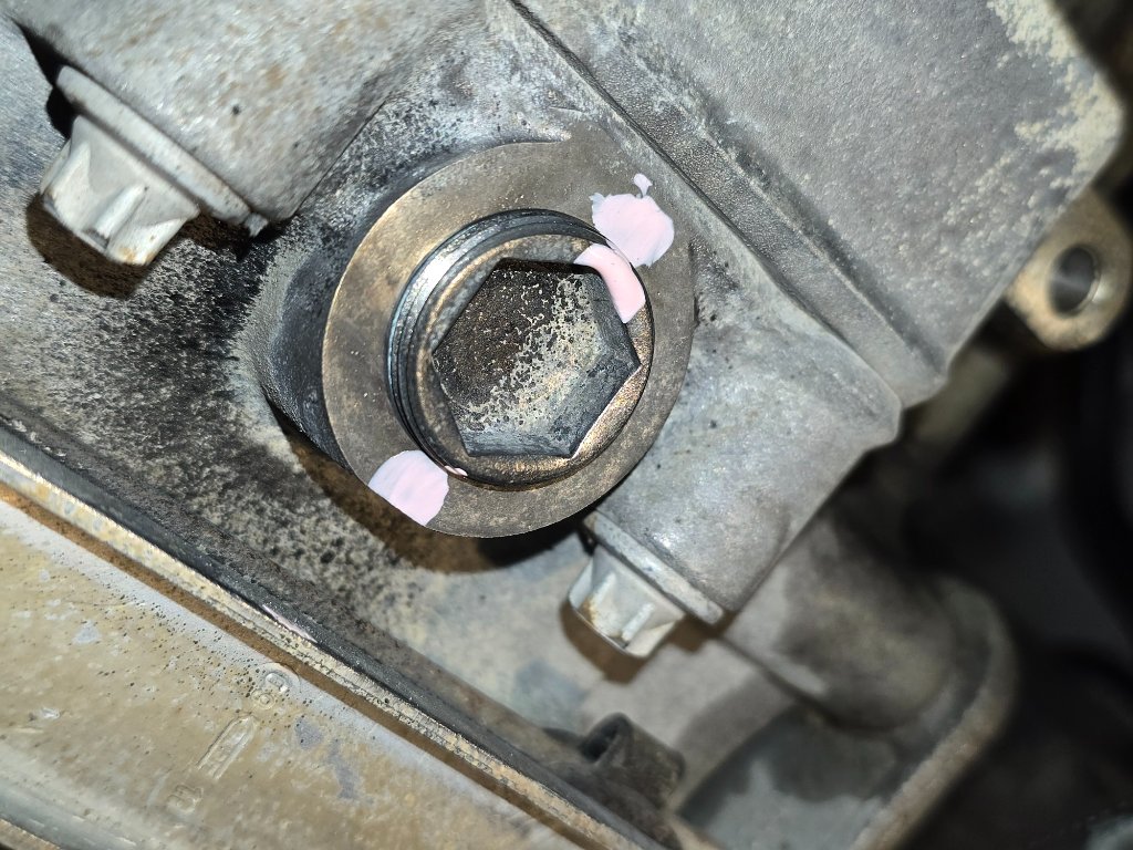

Eine Sache macht mir allerdings noch etwas Kopfschmerzen und mein innerer Monk lässt mich damit nicht ganz in Ruhe: Wie tief muss die konische Ölablassschraube des Getriebes eigentlich reingedreht werden? Zuerst hatte ich überall gelesen, man solle diese mit 50 Nm – 60 Nm festdrehen. Allerdings ist mir schnell aufgefallen, dass ich sie mit 50 Nm ewig weiter reindrehen könnte. Als nur noch 2–3 Gewindegänge nach außen übrig waren, habe ich einfach aufgehört, weil es mir zu heikel wurde. Die Schraube wurde nun so belassen, vorher wurde sie an den äußeren Gewinden mit Loctite versehen. Sie ist jetzt seit 3 Tagen dicht und staubtrocken.
Jetzt habe ich allerdings Bedenken, dass ich das Gewinde im Gehäuse durch die konische Schraube etwas aufgeweitet habe. Nach tieferer Recherche habe ich herausgefunden, dass man die Schraube wohl eher nur mit 35 Nm – 40 Nm anzieht oder ganz auf das Drehmoment verzichtet und einfach nach Gefühl festzieht. Das würde auch erklären, warum 50 Nm einfach zu viel waren. Bei anderen Getrieben sieht man ja oft, dass die Schrauben um einiges weiter (5–6 Gewindegänge) nach außen abstehen!
