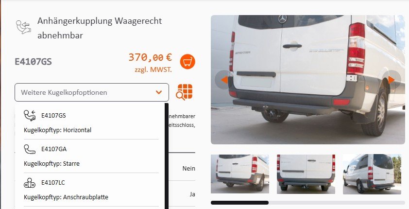

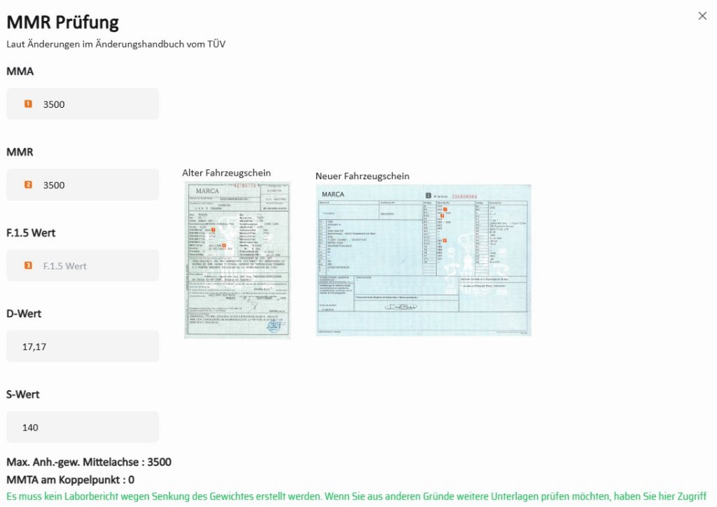

Einzig die Anschraubplatte E4107LC hat lt. MMR-Prüfung 3,5t Anhänhängelast, aber weder die abnehmbare E4107GS, noch starre E4107GA nebst/unter dem integrierten Auftritt.
