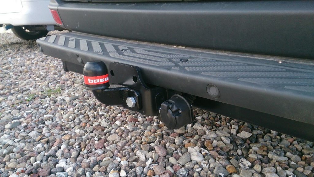

bosal 040062 AHK 3,5t mit Trittbrett ohne Ausschnitt
Ich fand zufällig in meinen Dokumenten ein Foto und eine Montageanleitung von/für eine(r) starre(n) AHK von bosal mit durchgehendem Auftritt mit annähernd 3,5t Anhängelast, weiß jedoch nicht, ob beides zusammengehört, resp. das gleiche ist.
Was wären die Vor- ./. Nachteile einer Kugel mit 2 ./. 4 Löchern
Anhängelast: 3435 kg
D-Wert: 17,01 kN
Stützlast: 140 kg
Hersteller: ACPS-Oris Edit Dennis: Bild entfernt. Bitte die Regeln beim Hochladen von Bildern lesen und einhalten.
