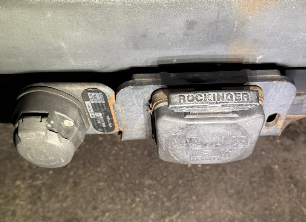

Bei diesem link komme ich zwar auf keine abnehmbare AHK, aber ich könnte meine Klapper-Rockinger an diesen längeren Bock unter der Trittstufe montieren ⁉️

Ich würde mal vorher fragen ob das Lochmaß 84x45 oder 83x56 ist, je nach dem welche Grundplatte du besitzt, aber warum denn nicht?
https://rockinger-commercial-vehicles.j ... obloc.html

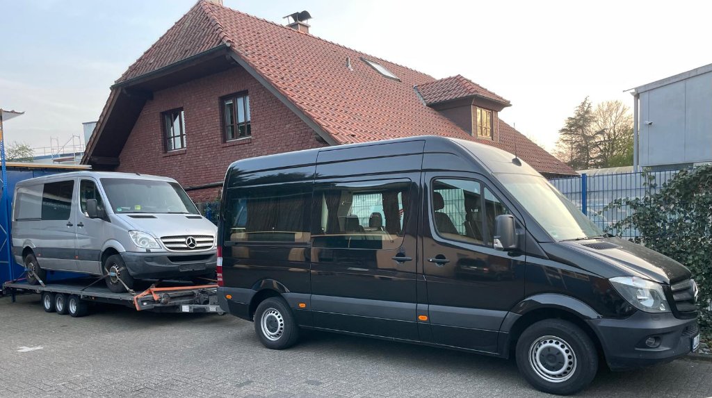

Ich fahre quasi nie mit Ständer und selten mit Anhänger, würde meine vorhandene abnehmbare ENGANCHES ARAGON gern umbauen, weil die unter den originalen Auftritt ohne Ausschnitt paßt, will jedoch die eingetragene klappernde ROCKINGER 3,5t nicht missen, um einen Sprinter auf einem Trailer transportieren zu können ./. dürfen.
