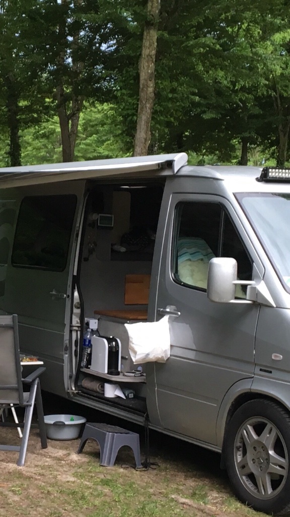

ich versuche das Thema nach einigen Jahren noch einmal aufzumachen :) Ich suche nach genau deiner Lösung für die Markisenbefestigung. Hast du eventuell noch eine Ahnung welche Adapterschiene du dafür benutzt hast?
Niklas

Re: Markise befestigen
Beitrag von Sindbad »
Oder so. 3 Halter mit Einnietmuttern befestigt.
Womo Rapido Sprinter 316 CDI
212 Bj. 99 hat jetzt Tochter

Ich bin auch gerade an dem Thema dran:
Mein Plan:
Airliner auf dem Dach (geschraubt und geklebt).
Unten dann die Dachrinne nutzen (über Winkel, bzw. rund gebogene Verbindungseisen).
(Habe einen L2H2).
