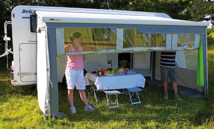

@Achim 65
was ist ein Safari Residence?
Danke für Info,

Re: Markise befestigen
Zeltwände werden an der Omnistore-Markise befestegt und somit zum Vorzelt !
Gibt´s als "Safari-Room" und "Safara-Recidence" !
