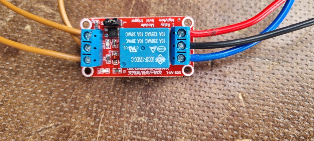

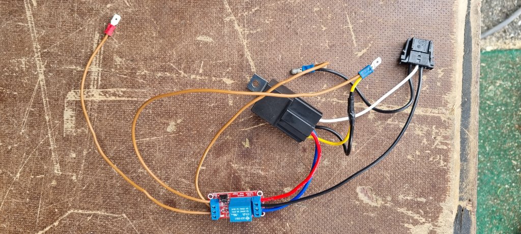

Marcelrsv
Beiträge: 3
Registriert: 17 Jul 2026 21:02
Re: Zuziehhilfe für Schiebetür nachrüsten?
#53
Beitrag von Marcelrsv »
Ja, es hat funktioniert. Das Relais, das bei geöffneter Tür permanent bestromt war, wurde durch ein PCB relais mit High/Low-Trigger ersetzt, dessen Trigger gleichzeitig als Masse dient. Bei geschlossener Tür erhält dieses Relais nun keine Masse mehr, und die LED leuchtet folglich nicht mehr.
Das bestromte Kfz-Relais verbrauchte 160 mA; ich habe leider vergessen, den Stromverbrauch der PCB relais zu messen. Viele Grüße,
Marcel
