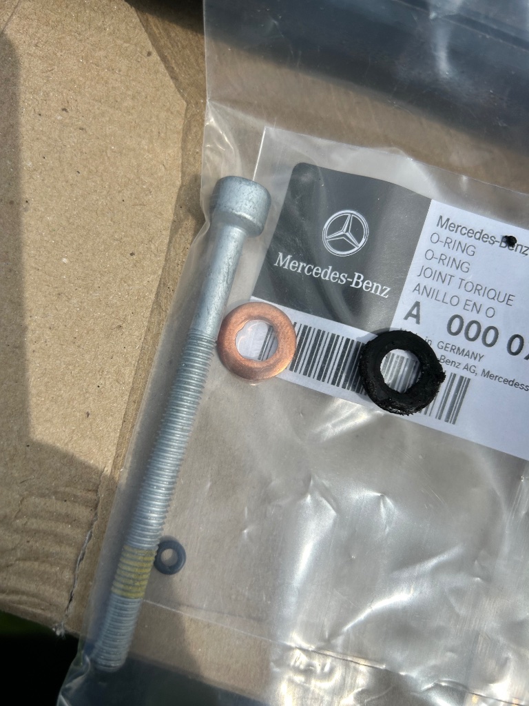

Die Kupferdichtung und die Schraube sind günstig zu bekommen.

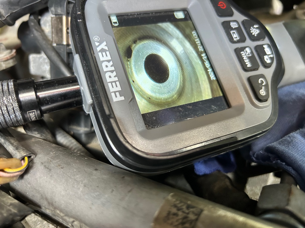

So wollte nochmal Antwort geben Der erste Augenschein hat getrügt! War kein Ölschlamm war eine harte krustige Masse und ihr hattet recht es sind die ersten 2 Injektoren hab vorher T4 gehabt und ehrlich gesagt sowas noch nie gesehen Sah echt aus wie Ölschlamm sollte mal langsam über ne Brille nachdenken Hab jetzt mühsam die derbe Verkrustung entfernt den dreck immer schön abgesaugt und die teile bestellt Könnt ihr mir einen Löser für die Injektoren empfehlen also womit ich die einsprühen kann und wo bekomme ich so ein Ding zum rausgehen der Injektoren her?

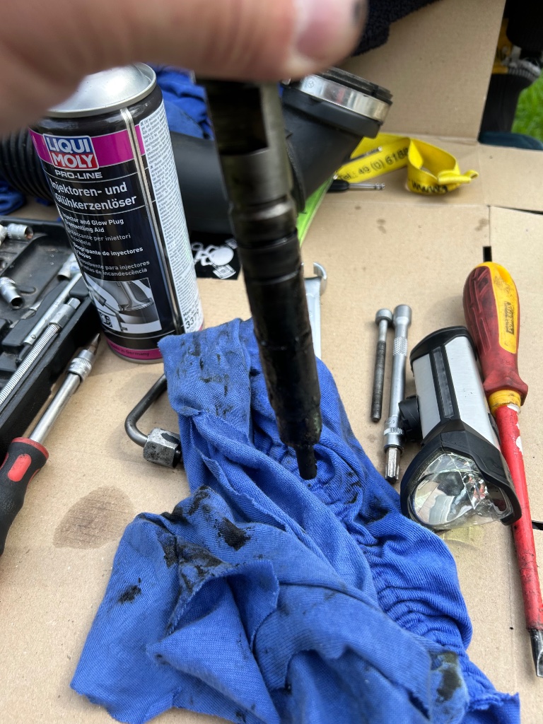

Gibt extra Injektorlöser von diversen Marken, so normale Sprayflaschen. Einfach mal über mehrere Tage einsprühen und einwirken lassen. Zum rausziehen einfach so einen China Koffer für 30€ kaufen, womit man Injekoren raushämmert.

Ich hatte injektorenlöser von liqui moly. Hat gut funktioniert. Man darf nur nicht ungeduldig sein. Meiner hat sich nach knapp 1 1/2d gelöst.
Oberflächlich reinigen ( wurde ja schon gemacht ).
Dann die betroffenen Stellen immer wieder einsprühen, wirken lassen, Schnodder wegwischen und ab und zu mal den Motor laufen lassen das er warm wird.
Mit Glück läuft der Löser in den Sitz/Schaft und durchs warmwerden lockern sie sich ( Injektoren natürlich immer mit der Halteschraube befestigt lassen, sonst fliegt der mit Glück/Pech raus ).

Beim Wiedereinbau eine neue Halteschraube benutzen ( Dehnschraube).
