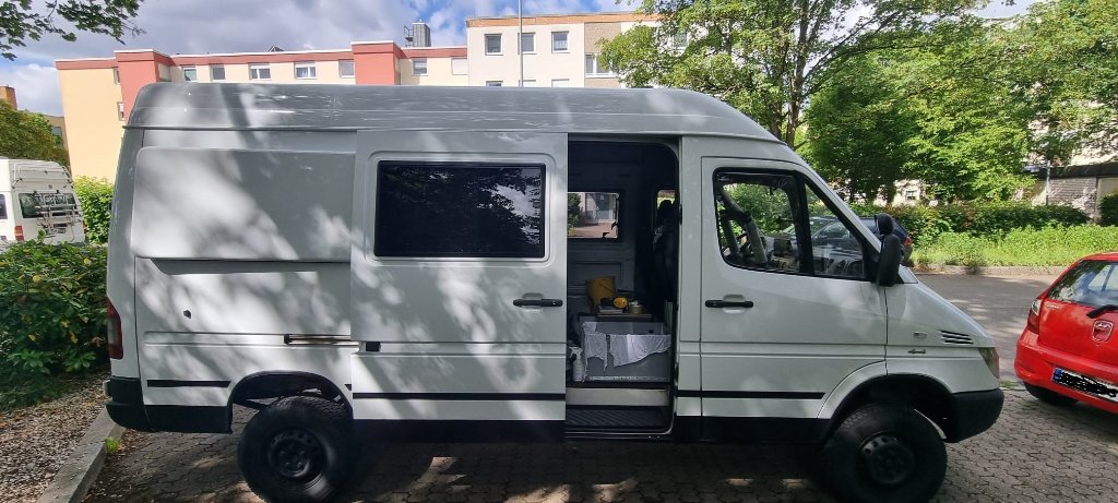

Ich habe mir die Tage die Plastik-Abdeckung für das Loch welches beim breiten Laufwagen entsteht 3D gedruckt, ein netter Forum Nutzer hatte die Datei mal erstellt und hochgeladen.
Hat jetzt vielleicht noch jemand die passende Teilenummer ?
Bei Kleinanzeigen ist gerade diese Sprinter eingestellt : https://www.kleinanzeigen.de/s-anzeige/ ... 2-220-1953
Der Verkäufer sagt, er habe "die Schiene selbst mit Aluprofilen" modifizert damit die Tür weiter rauskommt. Kriegt man da evtl. noch etwas mehr Distanz zur Seitenwand also 4,5cm hin ? Danke schonmal fürs messen @Seb11.

ich habe am Wochenende die Verbreiterungsbacken von Dessert Service eingebaut und festgestellt, dass ich trotz breitem Laufwagen die Schiebetür nur halb öffnen kann. Außerdem habe ich jetzt auch realisiert, dass das Fenster, das ich in die Schiebetür eingebaut habe, durch den Rahmen für die Verdunkelung und Fliegengitter auch noch Platz braucht, so wie Rainer (Themenstarter) es beschrieben hat. Das habe ich bisher überhaupt nicht bedacht und bemerkt, da der Rahmen noch nicht drauf ist.
Lange Rede, kurzer Sinn:
ich werde mir eine Lösung überlegen, wie ich sie Laufschiene, schräg machen kann, idealerweise im gleichen Winkel, wie die Backen sich verjüngen. Geb ich hier bekannt, wenn ich was habe.
@sprinter.hh:
Was in der Anzeige mit "spezial Schiene für die Schiebetür Offroad fähig" gemeint ist, verstehe ich nicht. Aber vermutlich hat er sie einfach unterfüttert, damit sie hinten weiter absteht, ist auf dem Bild nur vage zu erkennen.
