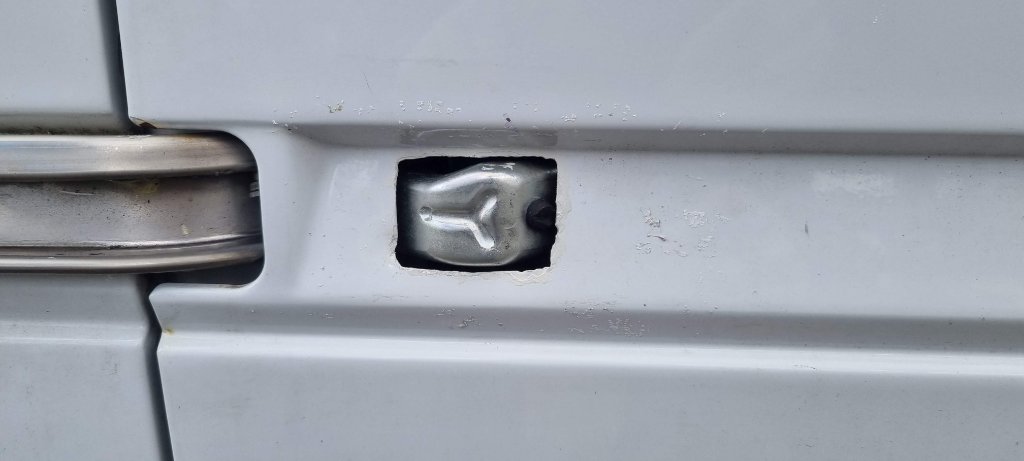

Ich konnte mir das aus dem Text nicht vorstellen, das hier ist die Original Mercedes Lösung.
Da schaut das Türscharnier Tatsächlicht nach außen raus und es ist eine Plastik kappe drüber.

OK, jetzt habe ich da auch eine klarere Vorstellung. Ich kann mir vorstellen, da als Kappe eine passende stabile Kunststoffdose oder was aus dem 3D-Drucker über den Blechausschnitt zu kleben. Die Frage wäre noch, ob das 3D-Drucker-Material da dauerhaft UV-Beständig ist.

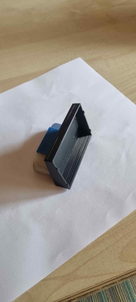

Ich hab mir jetzt mal eine Kappe für den 3D-Drucker entworfen. Ich würde eine unten geschlossene Kappe nehmen und die aufkleben.
Wenn ich sie mal gedruckt habe und geprüft, ob die Größe passt, werde ich die Druckdatei hier veröffentlichen.

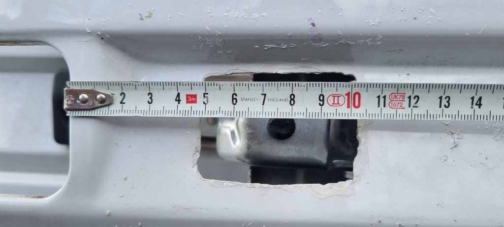

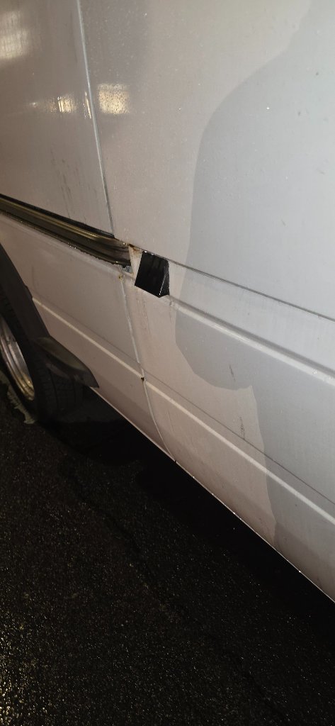

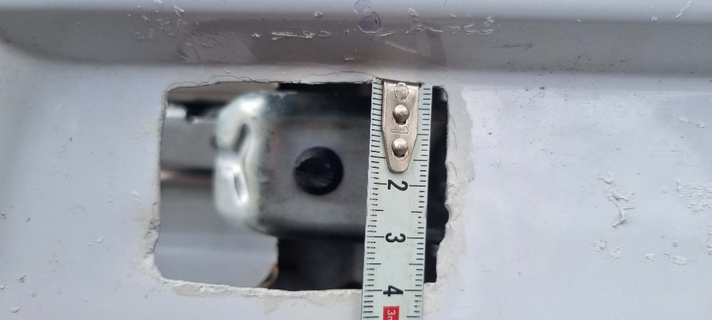

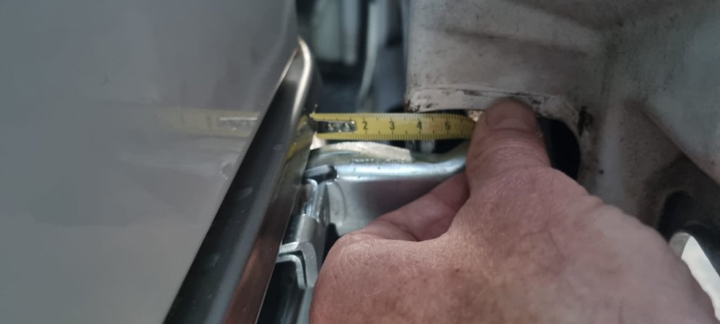

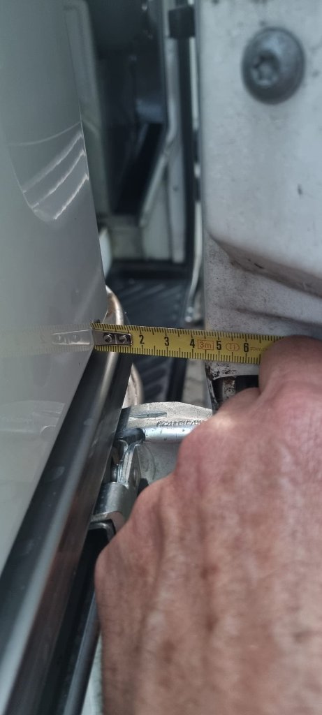

Mein breiter Laufwagen ist jetzt eingebaut. Hier die Bilder mit den Ausschnittsmaßen bei mit.

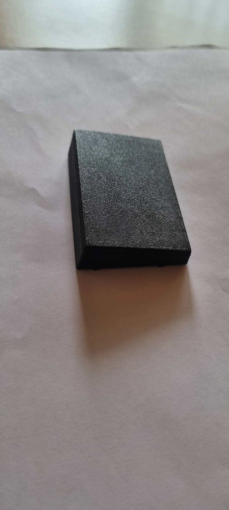

Für die Abdeckung hab ich was für den 3D-Drucker entworfen und von einem Freund mit ASA-Filament drucken lassen, das ist UV- und temperaturbeständig. Das war allerdings scheinbar nicht ganz so einfach, weil sich die Kappe beim Abkühlen immer wieder verzogen hat. Die Dateien häng ich mit an (openSCAD- uns STL-Datei).
Die Kappe werde ich aufkleben mit Dekalin MS-5, wenn ich das nächste mal eine Kartusche öffne (das wird sein, um die Verbreiterungsbachen einzukleben). Dazu habe ich die kleinen Abstandsnippel auf der Auflagefläche hin gemacht.
Die ganzen Flecken um den Ausschnitt stammen übrigens vom Klebeband, das ich vorerst drüber hatte (und erst mal wieder habe).

Grundsätzlich passt der Einbau, aber es ist innen auch noch ein Ausschnitt nötig und der äußere Ausschnitt kann vermutlich kleiner sein => siehe meinen Beitrag #30

Hier die Bilder mit den Maßen. Sind ca. 4,5 cm.sprinter.hh hat geschrieben: 02 Jun 2026 11:08 Wieviele cm kommt die Schiebetür mit dem 4t Laufwagen weiter nach außen ?

Ich habe mir die Tage die Plastik-Abdeckung für das Loch welches beim breiten Laufwagen entsteht 3D gedruckt, ein netter Forum Nutzer hatte die Datei mal erstellt und hochgeladen.

Hast du die Kappe für den Laufwagen mit ASA-Filament oder ähnlichen gedruckt, das temperatur- und UV-beständig ist?

Ja, das Teil ist aus ASA gedruckt wegen der UV Beständigkeit, hat alles ein Freund von mir erledigt ich hab nur die Datei verschickt.
