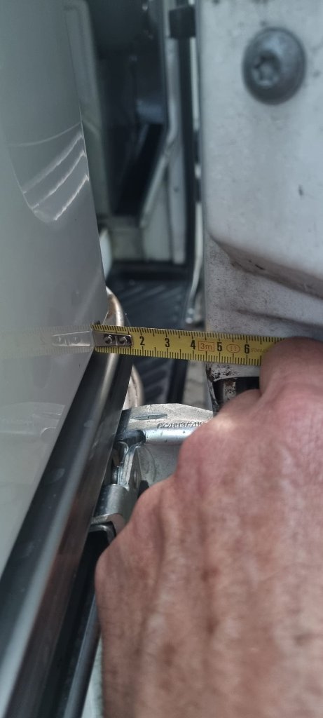

Ich konnte mir das aus dem Text nicht vorstellen, das hier ist die Original Mercedes Lösung.
Da schaut das Türscharnier Tatsächlicht nach außen raus und es ist eine Plastik kappe drüber.

OK, jetzt habe ich da auch eine klarere Vorstellung. Ich kann mir vorstellen, da als Kappe eine passende stabile Kunststoffdose oder was aus dem 3D-Drucker über den Blechausschnitt zu kleben. Die Frage wäre noch, ob das 3D-Drucker-Material da dauerhaft UV-Beständig ist.
Vielleicht schaff ich es über Ostern, es bei mir zu machen. Ich werde über meine Lösung berichten

Warum nimmst Du nicht das "orginal" ?
VW: 2d1843245
MB: 9047660135
gibt auch fertige 3D-Vorlagen für das Ding - Dr. Google wird's finden

Ich hab mir jetzt mal eine Kappe für den 3D-Drucker entworfen. Ich würde eine unten geschlossene Kappe nehmen und die aufkleben.
Wenn ich sie mal gedruckt habe und geprüft, ob die Größe passt, werde ich die Druckdatei hier veröffentlichen.
