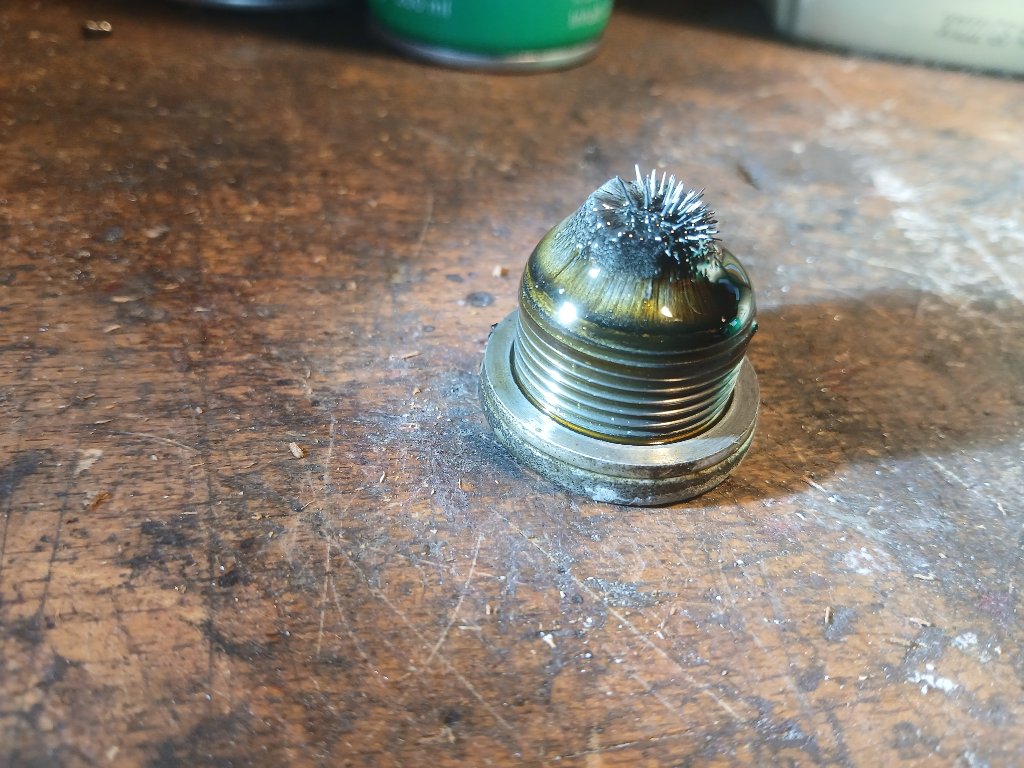

Das war meine erste Vermutung. Deswegen hatte ich Anfang April einen Ölwechsel gemacht.
Das alte Öl war unauffällig und auch vollständig. Der leichte Abrieb auf dem Magneten kein Grund zur Sorge, sagt OA. Es waren keine Kariesbrocken aus Zähnen drin, sondern nur diese feinen , kaum fühlbaren "Spänchen", die man zwischen den Fingern zerreiben kann.
