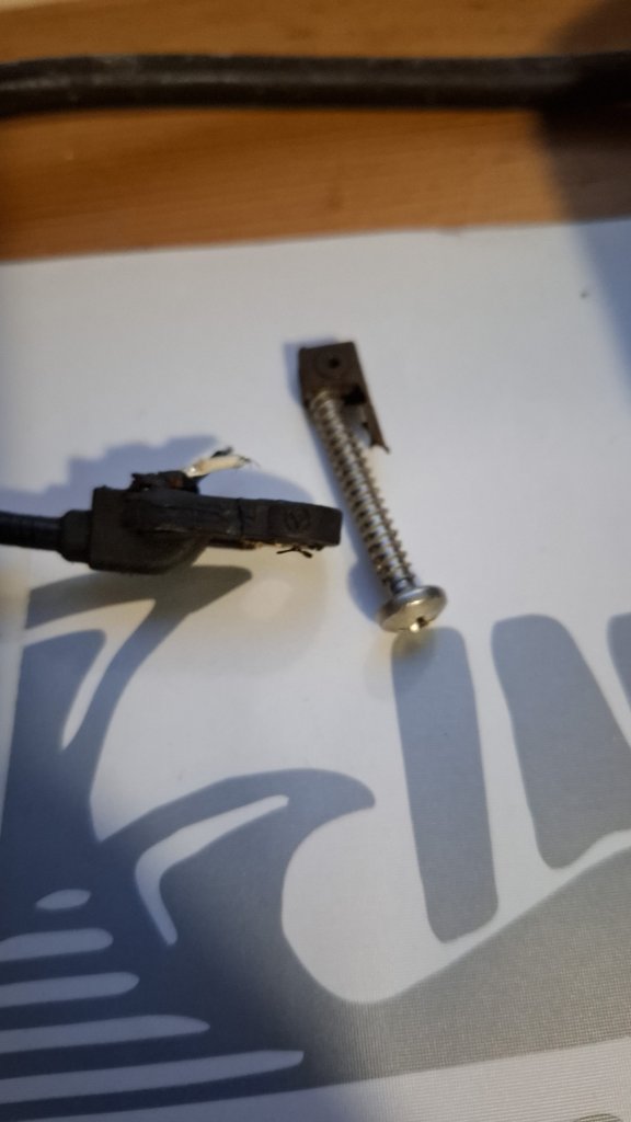

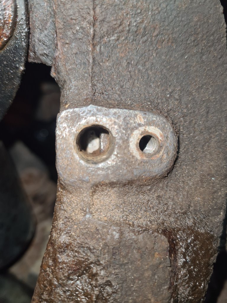

Hab das Ding erfolgreich getauscht. Hat sich sehr gewehrt aber am Ende hab ich gewonnen :twisted: Neuer Sensor ist drin (mit Keramikpaste damit er hoffentlich nicht so festbäckt wie der letzte) und alle Lampen sind aus :D
Hier noch ein paar Infos für die Nachwelt: Man kann nicht direkt in den Abs Ring bohren da unter dem Sensor noch ein Blech ist. Das Blech hat etwa 1mm Abstand zur Sensorspitze. Außerdem hat die Bohrung auf der rechten Seite einen Anguss, d.h. Man kann nicht den kompletten Sensor mit einem 9mm Bohrer weg bohren, da dann diese Nase im Weg ist. Foto zur Veranschaulichung hab ich angehängt. Ich musste bis zur Nase mit 9mm bohren und dann neben der Nase nochmal mit 3mm in die Sensorspitze, in dieses Loch hab ich dann eine Spaxschraube gedreht und den Rest des Sensors mit der Wasserrohrzange rausgezogen. War alles super fest. Aber beim nächsten Mal geht's sicher einfacher...
