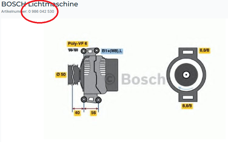

Hallo,Kork hat geschrieben: 13 Jul 2018 21:14 Leider ist diese Lima zu dick und passt nicht, sie liegt am Block an und die Schrauben haben noch Luft.
mal versucht die Lima andersrum anzuschrauben? (Um die Drehachse um 180° gedreht.)
Die Befestigungsteile sind nicht symmetrisch!
Bild von ebay:
Re: Stärkere Lichtmaschine für Sprinter 903
Keine schlechte Idee, bin ich gar nicht drauf gekommen
Aber da ich sie vermessen und auf der Werkbank relativ lang in den Fingern hatte,
wäre es mir wahrscheinlich aufgefallen.
Der Hersteller sagte mir am Telefon das die nicht passt, so hab ich sie zurückgeschickt.
Heute forsche ich mal nach einer alternative, ggf. dann nur nur 115A.
Gruß kork

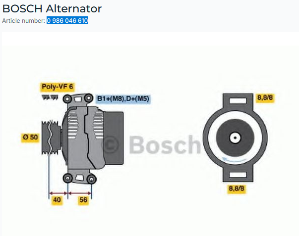

mach ich dir wennn ich dran denke.Vanagaudi hat geschrieben: 27 Sep 2018 10:40 Kannst du vielleicht noch zwei Groß-Aufnahmen von deinem alten Kabel, vor allem von den Kabelschuhen machen?
Und was stärkere Limas angeht, laut EPC gibts nur die 90A A 012 154 20 02 ersetzt durch A 013 154 17 02.
ABER: Wenn ich die Zeichnung richtig lese, passt dieses 200A Bosch Lichtmaschine 0 986 046 610 in den 903er 313 als auch 316 also OM611 und OM612. ich bestell eine und werde berichten, und ja, hier ist ein 16kwh Batterieumbau auf LiFePo4 der Vater des Gedanken.
in daparto wird die 0 986 046 610 von Valeo Art.-Nr.: 444225 direkt als OM612.981 200A Lima benannt:
https://www.daparto.de/Teilenummernsuch ... d=d64db266
LG ManneBK
