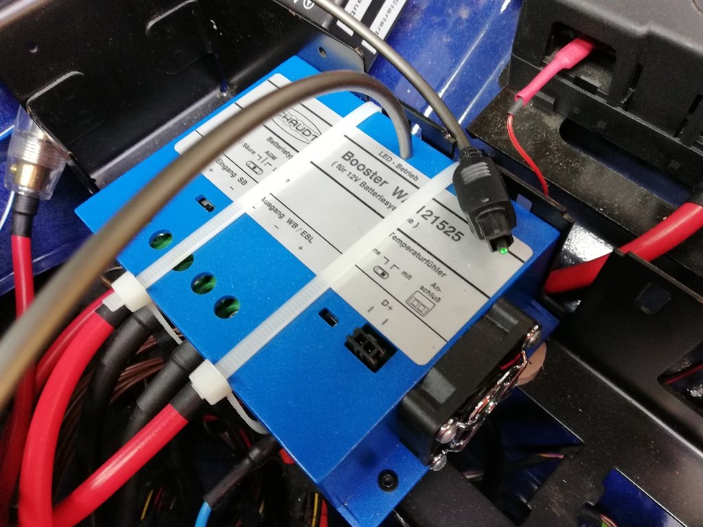

Eben darum. Auf deinem Bild fehlt die D+ Verkabelung am Booster noch.Sprinter_213_CDI hat geschrieben: 15 Jul 2018 15:49Ist er doch. Ohne D+ würde der 121425 gar nicht funktionieren.

Vanagaudi hat geschrieben: 16 Jul 2018 10:19 Auf deinem Bild fehlt die D+ Verkabelung am Booster noch.
Quatsch, das ist der blaue Kabel.
Re: Stärkere Lichtmaschine für Sprinter 903
Da unten? Habe ich mich doch glatt von der Beschriftung auf dem Aufkleber und der darunterliegenden Buchse irre führen lassen. Das wäre der Anschluss für den Temperaturfühler gewesen.
