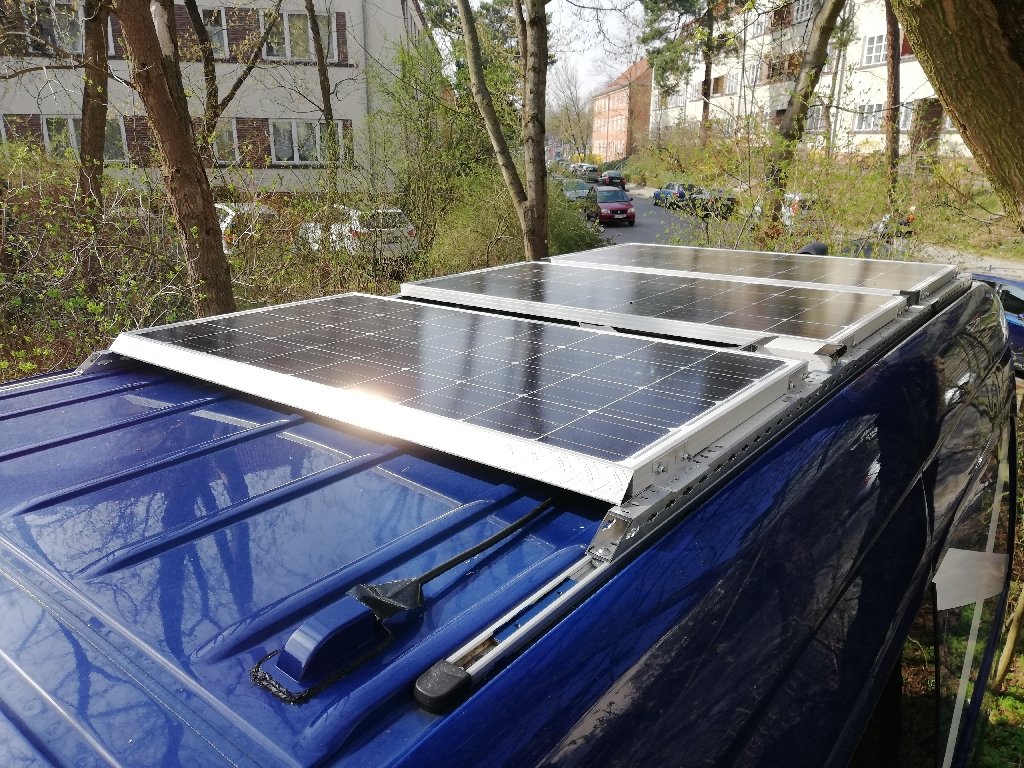

Ladebooster (40A) und Solar hab ich.
Durch den Ladebooster und Amperemeter für die 2. Batterie im Auto bin ich ja erst drauf gekommen.
Wo nix ist kann man nix boosten
Im Winter mit Licht, Heizungsgebläse und Kühlschrank bleibt für die 180Ah Batterie hinten nur wenig übrig und die Bordspannung sinkt auf 12,7V.
Damit wird auch die Ladung Starterbatterie nur noch erhalten .
Alles noch im Rahmen, aber gut ist anders.
Mein 903 hab noch mit dem ganzen Abgaskino nix am Hut, der macht noch ungefilterten Grobstaub
Gruß kork

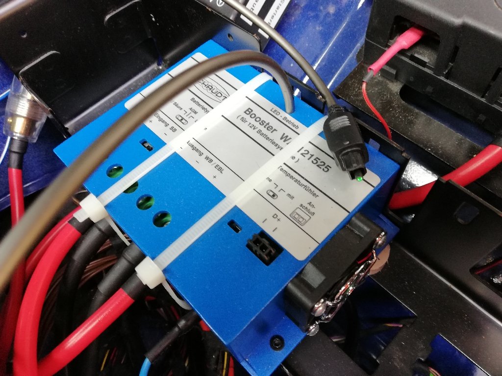

Doch, auch von 8V aus kann man die Wohnraumbatterie noch nachladen. Alles eine Frage der Auslegung des Boosters. Wenn dein Booster nicht nachlädt würde ich nach der Einstellung des Boosters schauen. Hat der eine Unterspannungsabschaltung, falls die Fahrzeugbatterie zu geringe Spannung zeigt? Ist die Zuleitung zum Booster ausreichend dimensioniert, ist vielleicht der Spannungsabfall darauf zu hoch?
Re: Stärkere Lichtmaschine für Sprinter 903
Warum hast du D+ nicht am Booster angeschlossen?
-> Schaudt DownloadsSchaudt WA121525 Bedienungs- und Montageanleitung hat geschrieben:Der Booster WA 121525 ist ein getakteter Aufwärts--/Abwärtswandler, der die schwankende Lichtmaschinenspannung ausgleicht und einen hohen Ladestrom zu Verfügung stellt. Liegt das Lichtmaschinensignal ”D+” am Booster an, geht er automatisch in Betrieb.
Ist er doch. Ohne D+ würde der 121425 gar nicht funktionieren.
Die "leeren" Batterien bezogen sich auf die Zeit vor Ladebooster und Solar.
