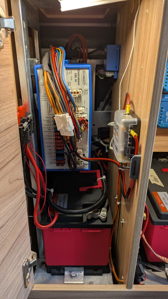

Ich habe, in meinem GCS, die Elektrik für Solar etwas aufgeräumt und so verbaut dass ich schnell und einfach drankomme.
Dazu noch die Relaisschaltung für das Nachladen der Starterbatterie geändert.
Um die Erreichbarkeit zu verbessern, habe ich diese Erweiterung an die Unterseite des Regalbodens über der vorderen Batterie montiert. Der 75/15 lädt die beiden LiFePo4 mithilfe einer Solartasche mit 125 WP.
Über den Lastausgang versorgt er gleichzeitig den kleineren 75/10 und ein Lastrelais mit bis zu max. 15 A die über den Ausgang des LAS auf die Starterbatterie gehen um dort den Strombedarf des Radios, ZV usw. ausgleichen. Diese Schaltung nutze ich schon länger nur hat mir die erste Installation, neben dem EBL, nicht gefallen.
Da es draußen etwas kalt ist, habe ich, im Wintergarten, eine Versuchsaufbau gemacht und das Ganze simuliert. Im Unterschied zum Aufbau im Auto versorgt der LAS, im Versuchsaufbau, nur die Batterie und beide Solarlader + Relais mit Strom.
Das Relais schalte ich Fernbedienung über den sauber schaltbaren Lastausgang des 75/10.
Der Lastausgang des 75/15 ist, zumindest bei meinen Regler, nicht wirklich schaltbar. Sobald alles wieder im Auto installiert ist, Stelle ich Bilder davon hier ein.

@v-dulli, kannst Du in eingebautem Zustand ein Bild machen?
Ich muss da demnächst auch nochmal ran und in dem engen Schrank aufräumen.
Ich habe mir eine neue Batterie gegönnt, 315 Ah mit den Außenmassen einer 100 Ah Batterie. Lediglich in der Höhe hat die ein paar Millimeter mehr. Daher muss ich den ELB/EBL/LBE/BLE/LEB/BEL (oder wie auch immer) etwas versetzen.
Ich überlege, dazu den Schrank unter dem Bett mal zu demontieren. Viellicht auch nur den Deckel?
Was macht da Sinn?

Braucht man eigentlich den Metallrahmen unbedingt? Distanzen aus Holz wären etwas handlicher und es würde viel Platz in der Breite geben.

wo der EBL dran hängt?
Ich denke der Blechrahmen dient der Hinterlüftung.

Wenn ich die ganzen + Leisten und auch den Pol so blank ohne Abdeckungen sehe hab ich immer so'n grummeln im Magen. Und ich bin von Kabe ganz sicher nicht Elektrik verwöhnt.

So voll war es bei mir nicht und trotzdem hat es mir nicht gefallen.
Jetzt ist das ganze Gerödel unter diesem Einlegeböden.
Heute sind die beiden Anschlussleisten gekommen und morgen geht's, wenn nichts dazwischen kommt, weiter.

Das ist alles abgedeckt - das Bild entstand während der Montage.Eisbär hat geschrieben: 30 Mär 2026 19:15 Wenn ich die ganzen + Leisten und auch den Pol so blank ohne Abdeckungen sehe hab ich immer so'n grummeln im Magen. Und ich bin von Kabe ganz sicher nicht Elektrik verwöhnt.

Deshalb fragte ich nach Distanzen aus Holz. Der Metallrahmen frisst viel Platz da er selbst ca. 20 mm stark ist und noch ein wenig von der Wand absteht.fOV hat geschrieben: 30 Mär 2026 09:20 wo der EBL dran hängt?

Danke!v-dulli hat geschrieben: 30 Mär 2026 20:20 So voll war es bei mir nicht und trotzdem hat es mir nicht gefallen.
Ich muss das wohl einmal komplett auseinandernehmen und die Kabel von Hymer sauber aufräumen. Die sind eine Katastrophe.
Ich habe je lediglich die beiden Solarregler und den Meßshunt zusätzlich eingebaut. Der Rest war alles schon von Hymer drin.
Vielleicht verlege ich die Solarregler komplett nach hinten und mache eine zusätzliche Serviceklappe in den Frolirost.

So, heute, bis auf eine Kleinigkeit, die Sache vollendet.
Hier habe ich eine 50A Sicherung entfernt und damit gleich etwa 3m fettes Kabel, dass keine andere Aufgabe hatte als beide Batterien plus seitig miteinander zu verbinden. Braucht der GCS nicht und somit wurde er um, gefühlt, 500g leichter. Beide Batterien sind jetzt auf dem kurzen Weg verbunden und das Kabel ist so befestigt, dass es nicht scheuern kann.
Der zusätzliche Sicherungskasten wurde neu verkabelt und somit sieht das jetzt schon mal ordentlicher aus. Im vorderen Fach war schon etwas mehr zu tun, sieht aber, meiner Meinung nach, recht ordentlich aus. Hier Der Abzweig zur Starterbatterie am LAS. Darüber kann ich, aus den Lithium, die Starterbatterie "nachladen" und somit den Stromverbrauch für Radio, Standlüften, Zusatzheizung, ....... ausgleichen ohne den Motor starten zu müssen. 10A (abgesichert) sind über diese Verkabelung kein Problem und mehr gingen noch nie darüber, nutze diese Funktion ja schon länger und jetzt ist sie auch ordentlich verkabelt. Tatsächlich fließt dieser Strom über die Leitung von der Starterbatterie zum Kühlschrank und ist, im Batteriekasten, mit 20A abgesichert.

Und nun sieht das Ganze so aus
Eine Kleinigkeit, die noch behoben werden muss, ist das Kabel am Aux-Eingang am Shunt. Die Sicherung (Glassicherung) bzw. deren Halter hat 'ne Macke und somit muss sie Raus damit mich der Shunt, bei Unterspannung warnen kann.
In dieser Übersicht kann man die Spannung der LiFePo4 und der Starterbatterie sehen.
Und hier der Stromverlauf bei geschalteter "Brücke" zur Starterbatterie. Die 87W der Solartaschen ergeben, gerade, 3A für die LiFePo4 + 3,3A für die Starterbatterie, weil ich die ganze Zeit Radio gehört habe.
