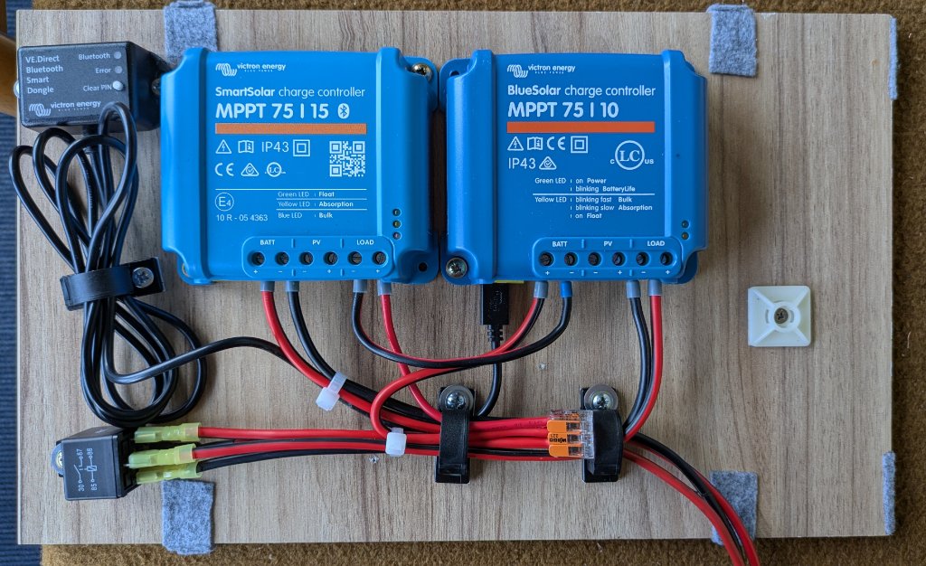

Ich habe, in meinem GCS, die Elektrik für Solar etwas aufgeräumt und so verbaut dass ich schnell und einfach drankomme.
Dazu noch die Relaisschaltung für das Nachladen der Starterbatterie geändert.
Um die Erreichbarkeit zu verbessern, habe ich diese Erweiterung an die Unterseite des Regalbodens über der vorderen Batterie montiert.
Der 75/15 lädt die beiden LiFePo4 mithilfe einer Solartasche mit 125 WP.
Über den Lastausgang versorgt er gleichzeitig den kleineren 75/10 und ein Lastrelais mit bis zu max. 15 A die über den Ausgang des LAS auf die Starterbatterie gehen um dort den Strombedarf des Radios, ZV usw. ausgleichen.
Diese Schaltung nutze ich schon länger nur hat mir die erste Installation, neben dem EBL, nicht gefallen.
Da es draußen etwas kalt ist, habe ich, im Wintergarten, eine Versuchsaufbau gemacht und das Ganze simuliert. Im Unterschied zum Aufbau im Auto versorgt der LAS, im Versuchsaufbau, nur die Batterie und beide Solarlader + Relais mit Strom.
Das Relais schalte ich Fernbedienung über den sauber schaltbaren Lastausgang des 75/10.
Der Lastausgang des 75/15 ist, zumindest bei meinen Regler, nicht wirklich schaltbar.
Sobald alles wieder im Auto installiert ist, Stelle ich Bilder davon hier ein.

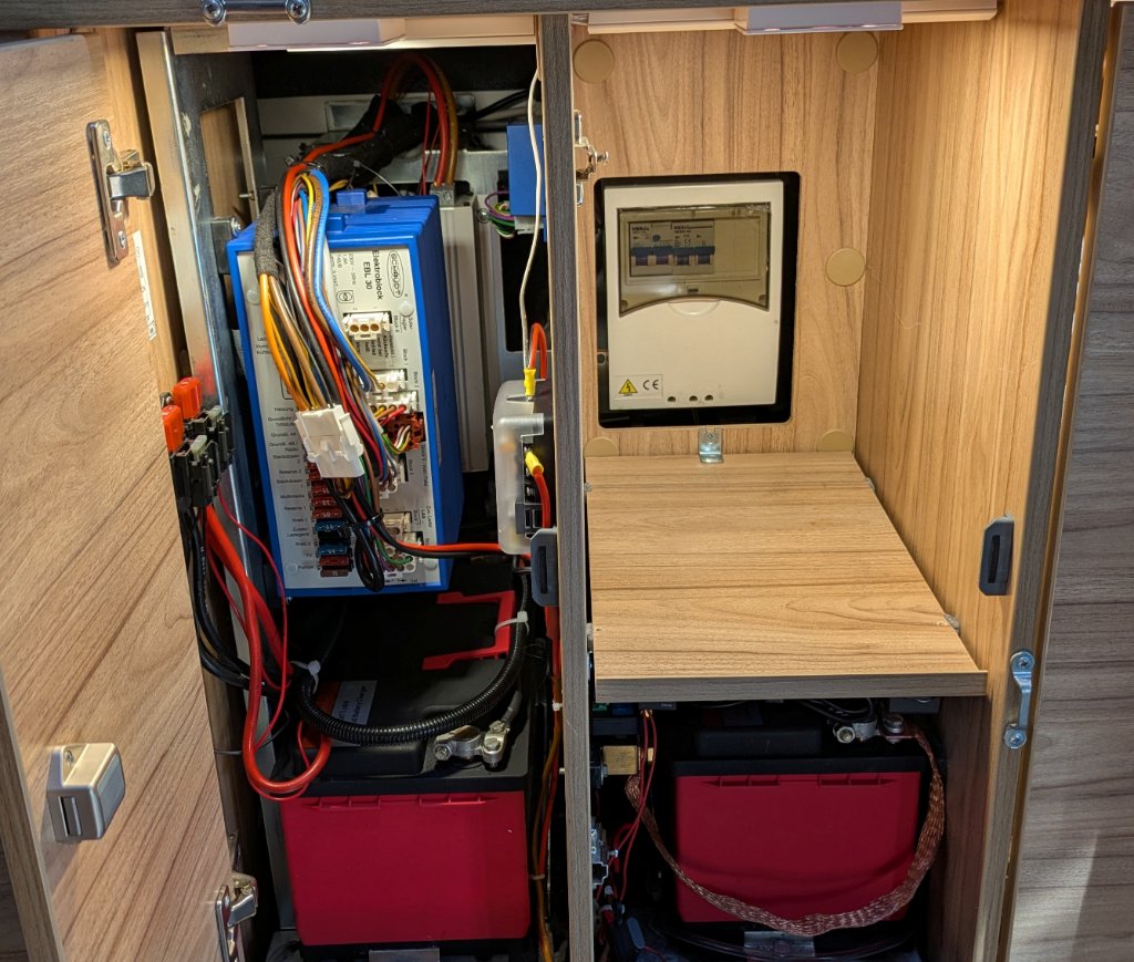

Wenn ich die ganzen + Leisten und auch den Pol so blank ohne Abdeckungen sehe hab ich immer so'n grummeln im Magen. Und ich bin von Kabe ganz sicher nicht Elektrik verwöhnt.

So voll war es bei mir nicht und trotzdem hat es mir nicht gefallen.
Jetzt ist das ganze Gerödel unter diesem Einlegeböden.
Heute sind die beiden Anschlussleisten gekommen und morgen geht's, wenn nichts dazwischen kommt, weiter.

Eisbär hat geschrieben: 30 Mär 2026 19:15 Wenn ich die ganzen + Leisten und auch den Pol so blank ohne Abdeckungen sehe hab ich immer so'n grummeln im Magen. Und ich bin von Kabe ganz sicher nicht Elektrik verwöhnt.
Das ist alles abgedeckt - das Bild entstand während der Montage.

v-dulli hat geschrieben: 30 Mär 2026 20:20 So voll war es bei mir nicht und trotzdem hat es mir nicht gefallen.
Danke!
Ich muss das wohl einmal komplett auseinandernehmen und die Kabel von Hymer sauber aufräumen. Die sind eine Katastrophe.
Ich habe je lediglich die beiden Solarregler und den Meßshunt zusätzlich eingebaut. Der Rest war alles schon von Hymer drin.

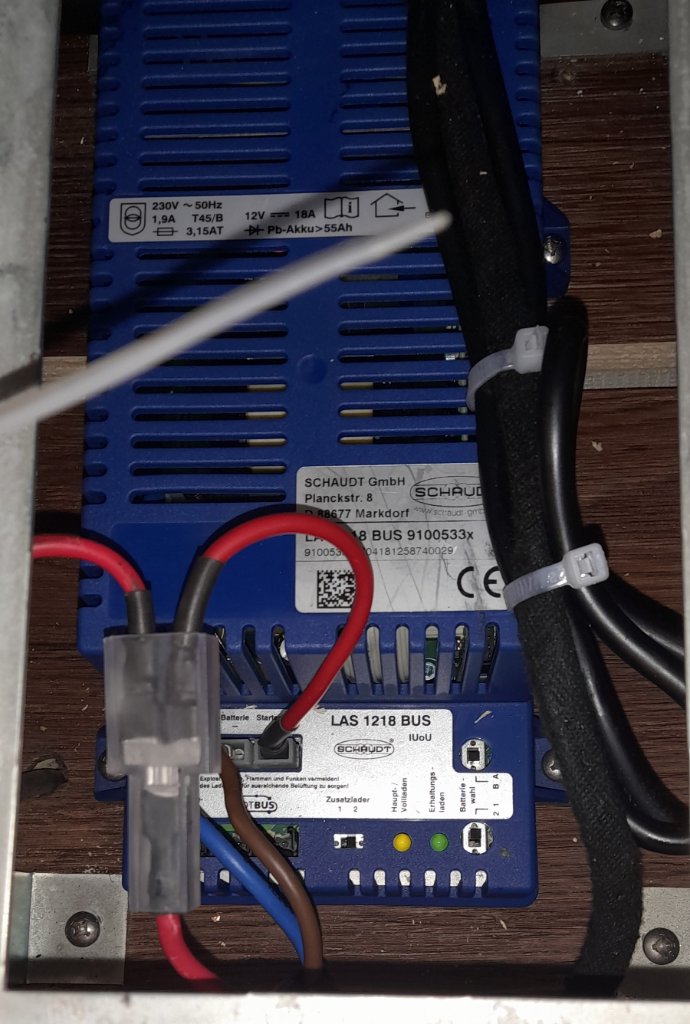

Hier
Der Abzweig zur Starterbatterie am LAS. Darüber kann ich, aus den Lithium, die Starterbatterie "nachladen" und somit den Stromverbrauch für Radio, Standlüften, Zusatzheizung, ....... ausgleichen ohne den Motor starten zu müssen. 10A (abgesichert) sind über diese Verkabelung kein Problem und mehr gingen noch nie darüber, nutze diese Funktion ja schon länger und jetzt ist sie auch ordentlich verkabelt.
Tatsächlich fließt dieser Strom über die Leitung von der Starterbatterie zum Kühlschrank und ist, im Batteriekasten, mit 20A abgesichert.
