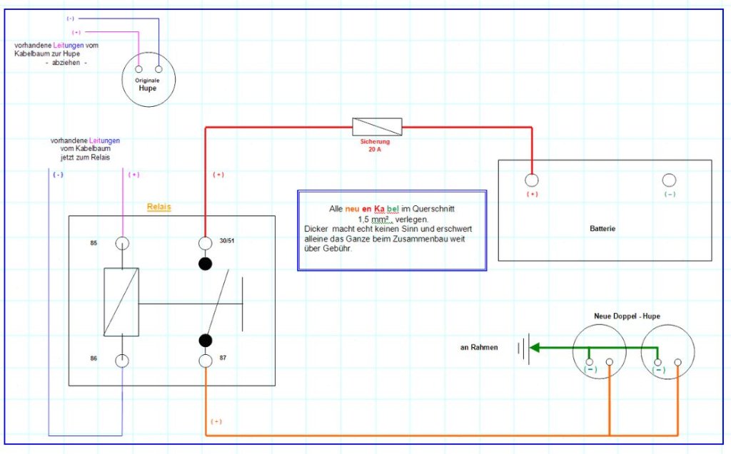

1. Ein Kabel vom Pluspol der Batterie (Sicherung dazwischen) ans Relais (Klemme 30) anschließen. (Neu)
2. Ein Kabel vom Relais (Klemme 87) zu der Hupe (Neu)
3. Ein Kabel von der Hupe zurück zum Minuspol der Batterie (original Kabel zur Masse)
4. An die Klemmen 85/86 das Signal vom SAM anschließen (original Kabel vom SAM)
update71 (25 Aug 2025 14:44)
Beiträge: 3175
Re: TGE Hupe tauschen
ich habe noch einen Schaltplan gefunden ....

Ups, wollte mir noch eine zweite (ganz einfach Hupe Tief) dazwischen hängen, so dass ich beides habe, die orig Piepshupe und eine tiefere....
Bringt das auch schon Probleme?
Gruss,
(alias TwinMichel)
Beiträge: 3241
Ja, verkabel dir nen Relais mit Strom von der Batterie nach vorne, daran klemmst du die 2 Hupen.
Das Relais schaltet du über die Original Hupenleitung
