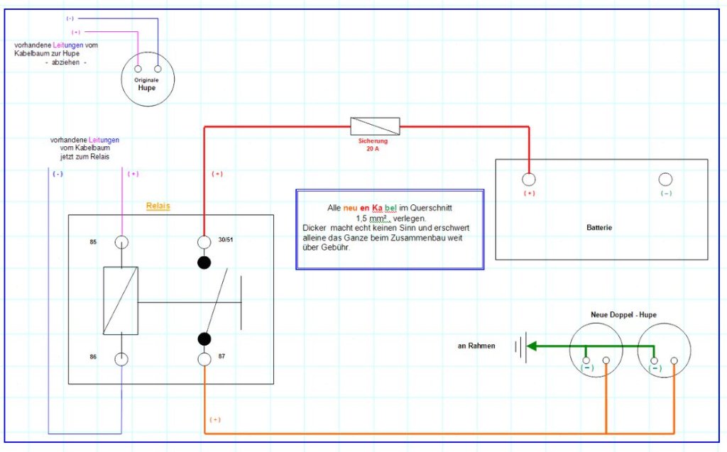

Der SAM Ausgang ist die Leitung die zu deiner original Hupe geht,
1. Ein Kabel vom Pluspol der Batterie (Sicherung dazwischen) ans Relais (Klemme 30) anschließen. (Neu)
2. Ein Kabel vom Relais (Klemme 87) zu der Hupe (Neu)
3. Ein Kabel von der Hupe zurück zum Minuspol der Batterie (original Kabel zur Masse)
4. An die Klemmen 85/86 das Signal vom SAM anschließen (original Kabel vom SAM)
- Beiträge: 3419
Re: TGE Hupe tauschen
ich habe noch einen Schaltplan gefunden ....
- Folgende Benutzer bedankten sich beim Autor asap für den Beitrag (Insgesamt 2):
- update71 (26 Aug 2025 07:41), Kalanahanitzna (27 Aug 2025 21:35)
