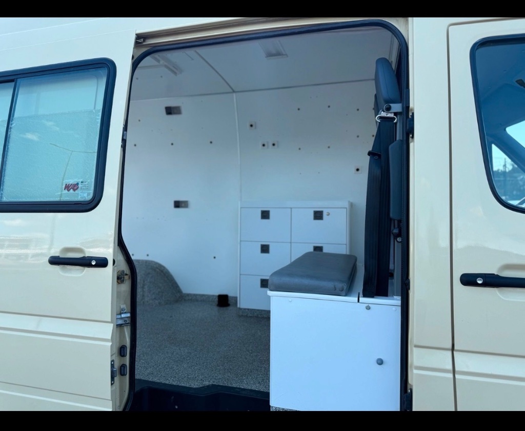

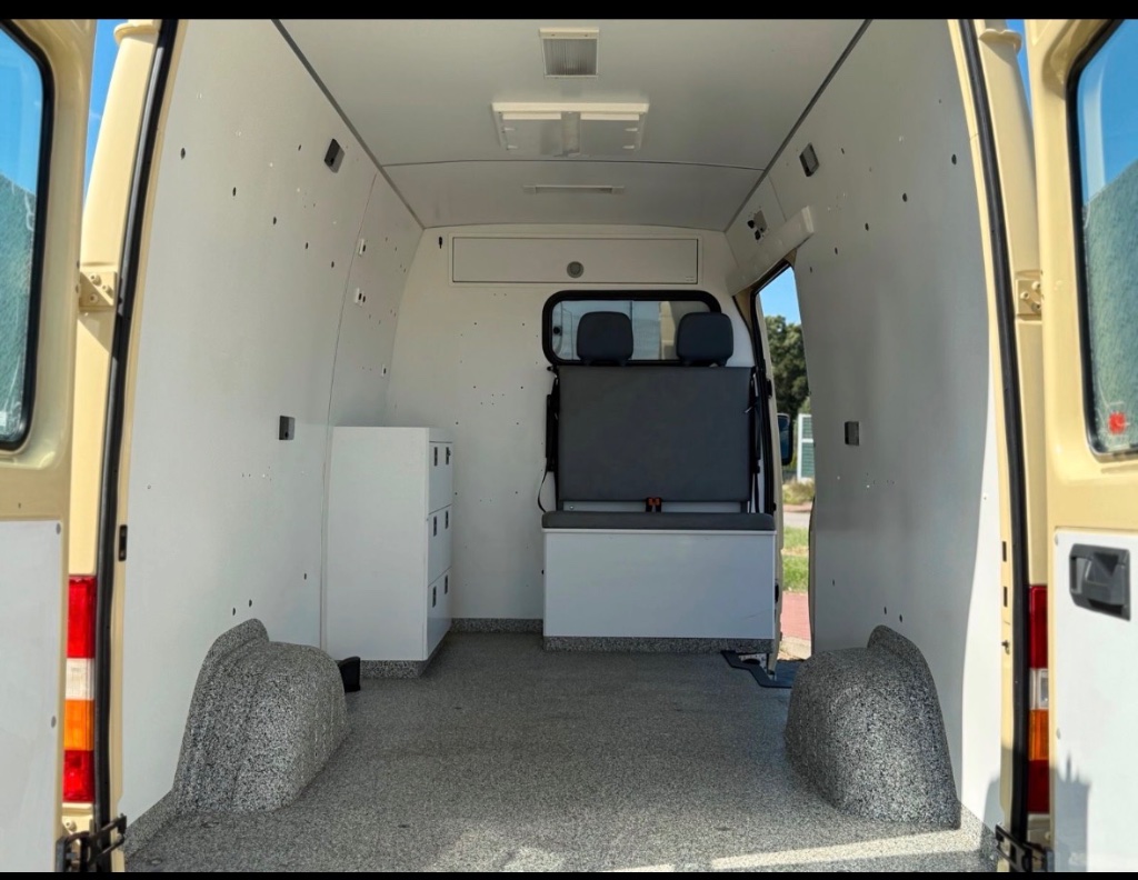

ich bin neu hier im Forum und möchte demnächst gerne T1N Besitzer werden.
Ich habe aktuell ein Fahrzeug in der engen Auswahl. Einen T1N 213CDI BJ 2001.
Das Fahrzeug ist durch die Firma WAS (Wietmarscher?) als KTW beziehungsweise Katastrophenschutzfahrzeug ausgebaut.
Im hinteren Bereich waren wohl einmal 4 Tragen.
Kennt jemand diesen Aufbau und hat diesbezüglich Informationen? Ich bin über alles glücklich :)
Ich habe zwei Bilder angehängt. Vielleicht erleichtert dies die Modellsuche.
P.s. Suche habe ich verwendet. Allerdings kann man hier nicht nach "WAS" suchen :D
Liebe Grüße
Daniel

Hallo und herzlich willkommen. Welche Infomationen benötigst du denn?
WAS (Wietmarscher Ambulanzsysteme) baut qualitativ gute Fahrzeuge auf. Die Sanitäter die ich kenne halten viel von der Firma.
Wenn du den Bus als Wohnmobil nutzen willst wäre es interessant ob hinter der Innenverkleidung eine Isolierung ist. Ich vermute eher nicht, weil sie für den ursprünglichen Einsatz keinen Nutzen hat. Wenn du die Sitzplätze im Patientenraum erhalten willst sprich das vorher mit deinem Prüfer durch. Könnte mit etwas Glück machbar sein.
Ich habe einen WAS-Koffer, also ein komplett anderes Fahrzeug und habe meine beiden Sitze hinten auf den Radhäusern nicht erhalten können weil kein Fenster direkt daneben ist. Das kleine in der Aufbautür war dem Prüfer zu weit vom Sitz weg.
Schau dir auf jeden Fall den Sprinter selbst sehr genau auf Rost an. Der ist eher das Problem als das was WAS aus dem Fahrzeug gemacht hat.

Hallo Daniel,
ich fahre auch ein solches Fahrzeug, also einen 4KTW.
Wenn du im Netz nach 4 KTW suchst findest du Infos und Datenblätter zum Fahrzeug.
Wenn du es nicht findest schick mir ne PM.
Das Fahrzeug ist von WAS am Dach und an den Seitenwänden mit einer Dämmwolle 50mm gedämmt.
Die Standheizung hält deswegen locker 20 Grad bei niedriger Einstellung und AUßentemp von -2 Grad.
Arno

Einige weitere Sonderausstattungen : Wärmedämmendes Glas, Nebelscheinwerfer, Dachlüfter schalt und regelbar für Luft rein/ Luft raus, große 5 kw Luftheizung die auch die Fahrerkabine mit heizen kann, Trittbrett hinten, Spiegel elektr. und beheizt, Schiebefenster in der Schiebetür, usw.
Das mit der Trennwand ist so: Es ist ein Metallprofil von rechts nach links auf Höhe Oberkante Rückenlehne. Diese Profil dient als Anschlagpunkt für die Gurte der Sitzbank hinten. Ich denke also Trennwand raus wird nicht funktionieren wenn du die hinteren Sitze behalten willst.
