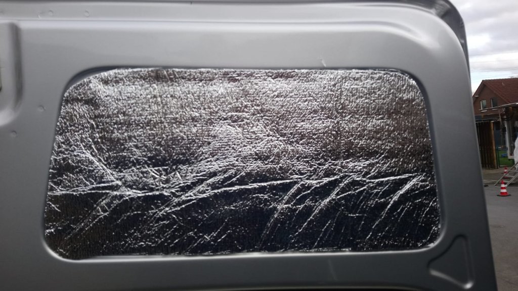

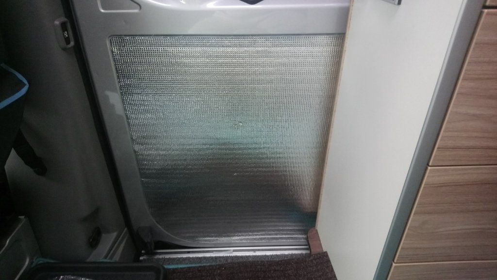

Hat bei meinem sehr viel gebracht. Vorher war, an dieser Stelle, nacktes Blech.
Dazu dann noch

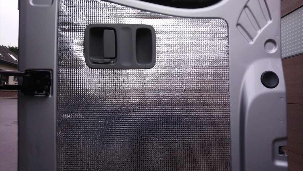

Alle Fahrzeugtüren haben, unten, Öffnungen zur Entwässerung. Alle, zumindest aber die besseren Pkw haben eingelegte Folien als Dampfsperre, nicht aber Nutzfahrzeuge und schon gar nicht hinten. Wenn jetzt die Verkleidung der Schiebetür nicht sauber sitzt, kann es durchaus "ziehen" und das ist der Grund warum ich die Türen an meinem GCS mit Dampfsperre versehen habe.
Etwas Trittschalldämmung und ein paar m Butylschnur, also, keine Raketenwissenschaft.

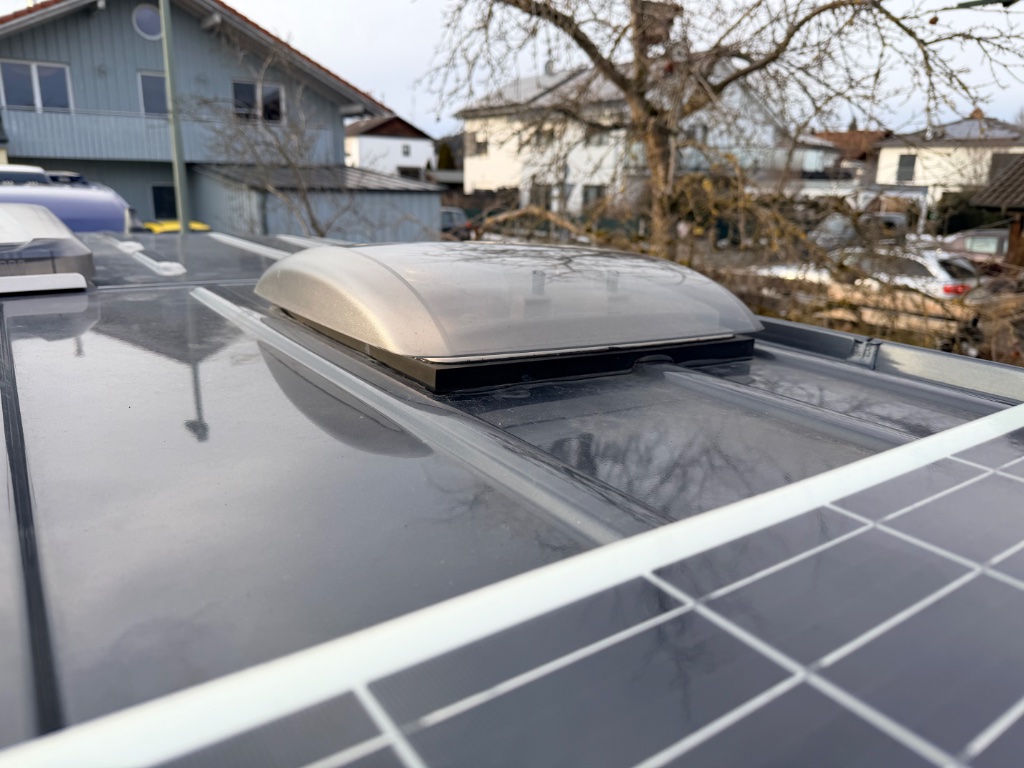

hat zufällig jemand im Grand Canyon S schon mal das Dachfenster im Bad ausgebaut?
Da ist ja eine schwarze Platte zwischen Fenster und Dach um das Dachprofil auszugleichen.
Bekomme ich das Fenster an der Oberkante des schwarzen Zwischenstücks gelöst oder muss auch das schwarze mit runter und anschließend komplett neu verklebt werden?
Es geht mir um den Einbau eines MaxxFans.

Erstes Bild werde ich mir anschauen und schauen, wie ich das umsetze.
Die Schiebetür ist mittlerweile massiv gefüllt mit Armaflex.
Danke für Deinen Beitrag.
