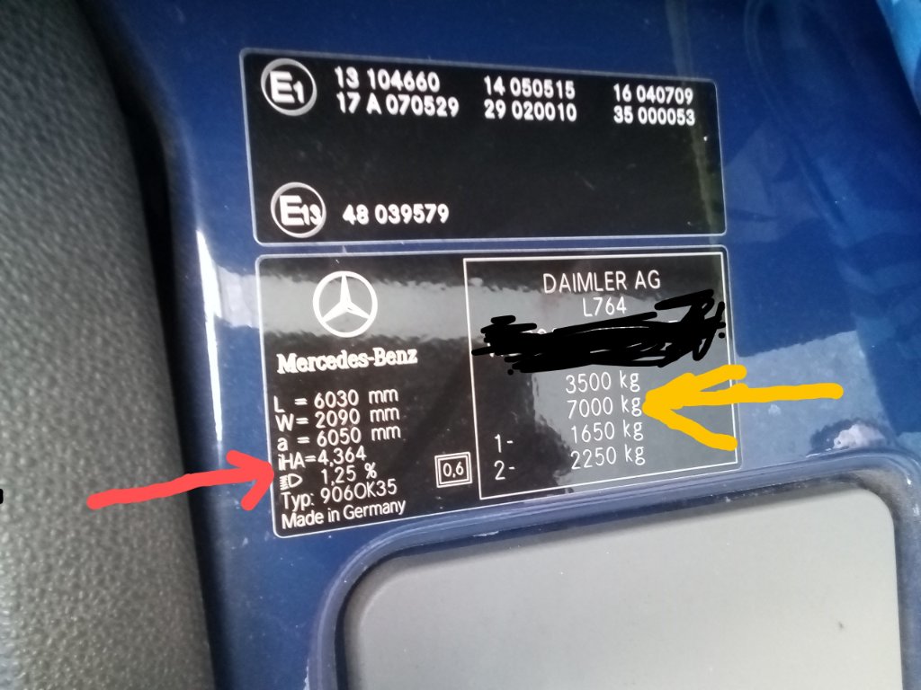

Wenn du 3,5 Tonnen Anhängelast haben möchtest dann muss eine AHK mit entsprechenden D-Wert montiert sein und die 3500 kg in den Papieren eingetragen sein. Im Moment darfst du max. 2000kg ziehen. Niedrigster Wert zählt.
Beim gelben Pfeil ist das zulässige Gesammtzuggewicht.
Beim roten die Hinterachübersetzung.
Wenn du nur 5500kg Gesammtzuggewicht hast, bedenke daß das Leergewicht deutlich über 2 Tonnen ist und du keine 3,5 Tonnen ziehen darfst.
Das Gutachten muss also auch ein entsprechendes zulässiges Zuggesammtgewicht haben.
Claus
Claus

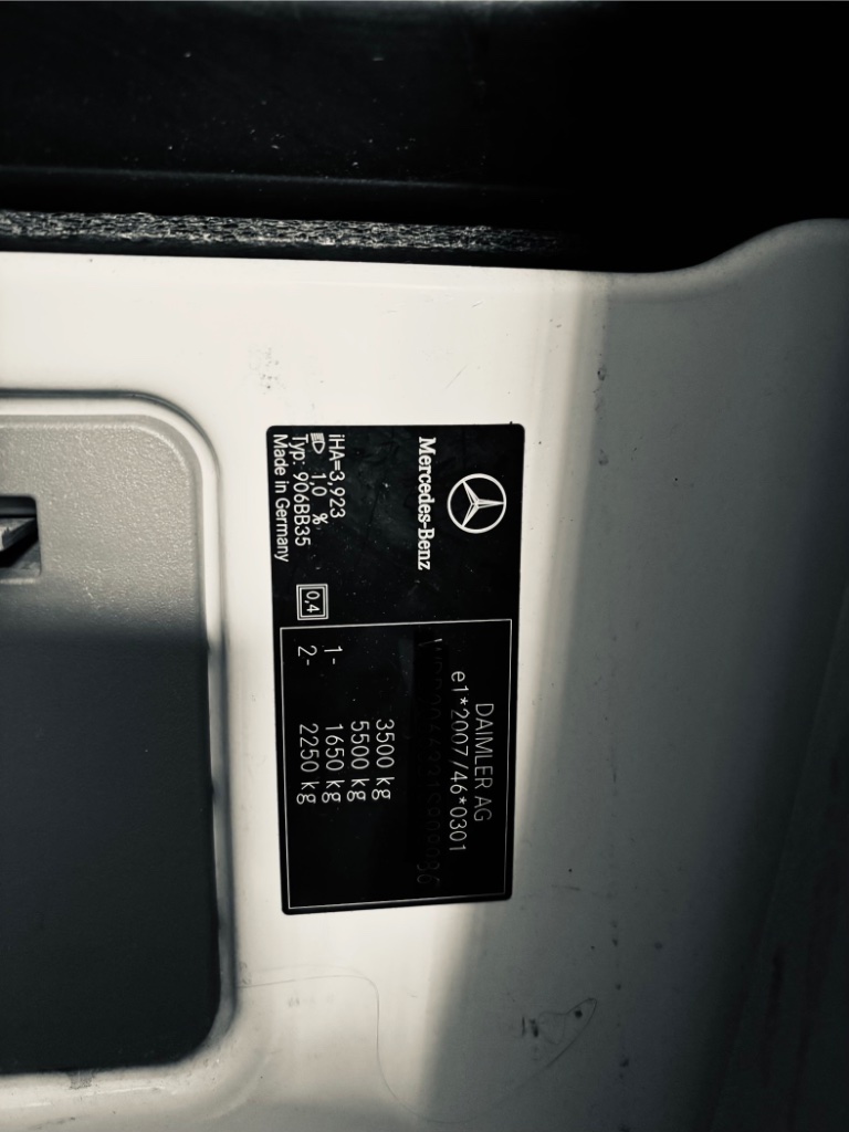

Ja. Das tatsächliche Gewicht von Sprinter und Anhänger darf das zulässige Gesammtzuggewicht nicht übersteigen.JulianWild hat geschrieben: 26 Dez 2025 16:56 Danke für die ganzen Infos.
Heißt wenn ich insgesamt 5500 kg Gesamtgewicht hätte müsste ich den Sprinter auch mal wiegen wie viel dieser wiegt um zu wissen, wie viel ich noch anhängen darf. Aber natürlich das es gleichzeitig nicht die Anhängelast überschreiten die im Brief eingetragen ist.
Hab ich das jetzt so richtig verstanden ?![]()
Und die zulässige Anhängelast ist der niedrigste Wert. Entweder Eintrag in der Zulassungsbescheinigung oder D-Wert.
Den Sprinter brauchst du nicht ablasten. Die Anhängelast darf auch das zulässige Gesamtgewicht vom Sprinter nicht übersteigen.
Bei der Ausstattung mit 3,5 Tonnen AHK ab Werk, sind die langen Hinterachsen nicht möglich gewesen. Kann beim nachträglichen erhöhen ein Problem sein.

Also das ist auf dem Fahrersitz
Wie machen das dann die Aufrüster mit ihren Papieren das ich 3,5 Tonnen bitte ziehen darf ?
