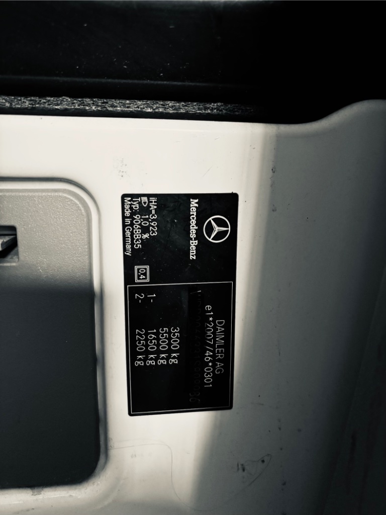

schau mal auf das Schild was auf der Sitzkiste des Fahrersitzes ist.
Dort steht das maximale Zuggewicht für Dein Auto drauf....das ist unabhängig davon, was im Schein steht bzw. was Du durch Gutachten eintragen lassen kannst. Wie Sprinter 22 schon schrieb....

Hallo Julian.
Wenn du 3,5 Tonnen Anhängelast haben möchtest dann muss eine AHK mit entsprechenden D-Wert montiert sein und die 3500 kg in den Papieren eingetragen sein. Im Moment darfst du max. 2000kg ziehen. Niedrigster Wert zählt.
Beim gelben Pfeil ist das zulässige Gesammtzuggewicht.
Beim roten die Hinterachübersetzung.
Wenn du nur 5500kg Gesammtzuggewicht hast, bedenke daß das Leergewicht deutlich über 2 Tonnen ist und du keine 3,5 Tonnen ziehen darfst.
Das Gutachten muss also auch ein entsprechendes zulässiges Zuggesammtgewicht haben.
Claus
Claus

Re: AHK Nachrüsten / Anhängelasterhöhung
Nein, es geht um zulässige Gesamtgewichte, nicht die realen!
Wenn dein Zuggesamtgewicht bei maximal 5.5t liegt müsstest du den Sprinter von 3.5t ablasten um einen Hänger mit mehr als 2t zulässigem Gesamtgewicht ziehen zu dürfen, egal was die Kupplung kann.
Oder halt das Zuggesamtgewicht mit gleichzeitiger erhöhung der erlaubten Anhängelast auflaszen, dass ist das, was die Gutachten machen und weswegen die so teuer sind.
Wenn du Übersetzung von 4.1 oder 4.3 oder 4.7 hast wäre sogar eine Freigabe durch MB für höhere Anhängelast möglich, kostet aber mWn auch was.

Ja. Das tatsächliche Gewicht von Sprinter und Anhänger darf das zulässige Gesammtzuggewicht nicht übersteigen.JulianWild hat geschrieben: 26 Dez 2025 16:56 Danke für die ganzen Infos.
Heißt wenn ich insgesamt 5500 kg Gesamtgewicht hätte müsste ich den Sprinter auch mal wiegen wie viel dieser wiegt um zu wissen, wie viel ich noch anhängen darf. Aber natürlich das es gleichzeitig nicht die Anhängelast überschreiten die im Brief eingetragen ist.
Hab ich das jetzt so richtig verstanden ?![]()
Und die zulässige Anhängelast ist der niedrigste Wert. Entweder Eintrag in der Zulassungsbescheinigung oder D-Wert.
Den Sprinter brauchst du nicht ablasten. Die Anhängelast darf auch das zulässige Gesamtgewicht vom Sprinter nicht übersteigen.
Bei der Ausstattung mit 3,5 Tonnen AHK ab Werk, sind die langen Hinterachsen nicht möglich gewesen. Kann beim nachträglichen erhöhen ein Problem sein.

Also das ist auf dem Fahrersitz
Wie machen das dann die Aufrüster mit ihren Papieren das ich 3,5 Tonnen bitte ziehen darf ?
