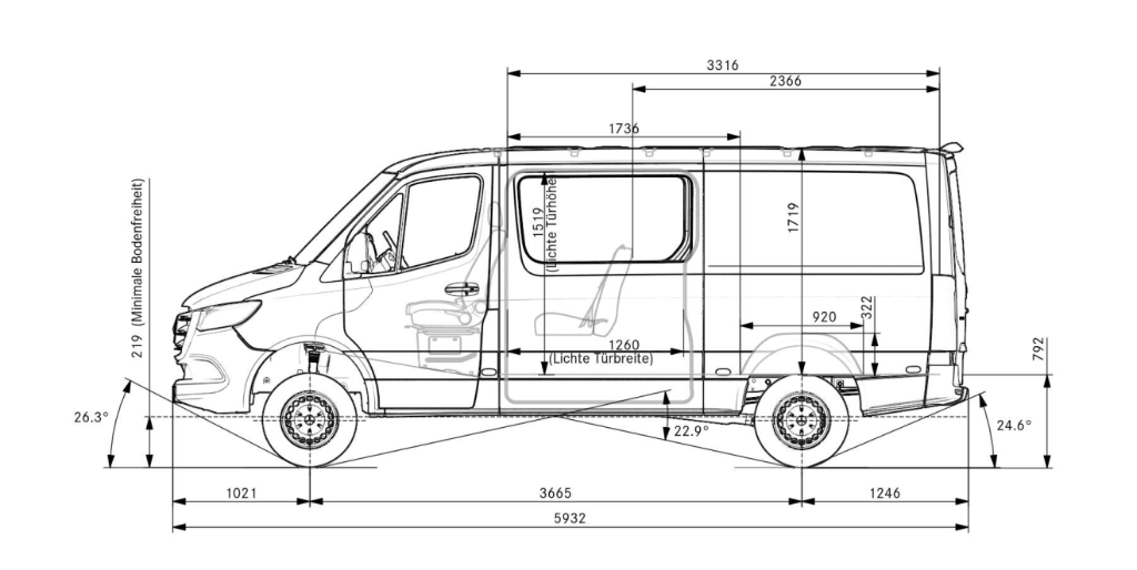

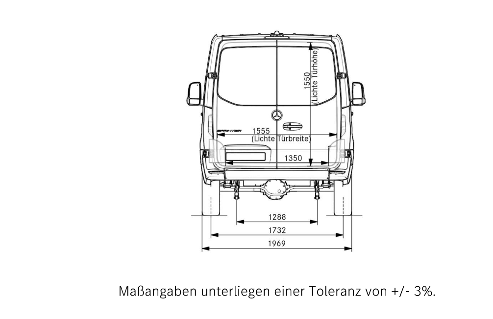

wir werden einen 319 Sprinter 4x4 (BJ 2025 / 907) in Q1/2026 erhalten. Genaue Abmessungen und Zeichnungen sind hinzugefügt.
