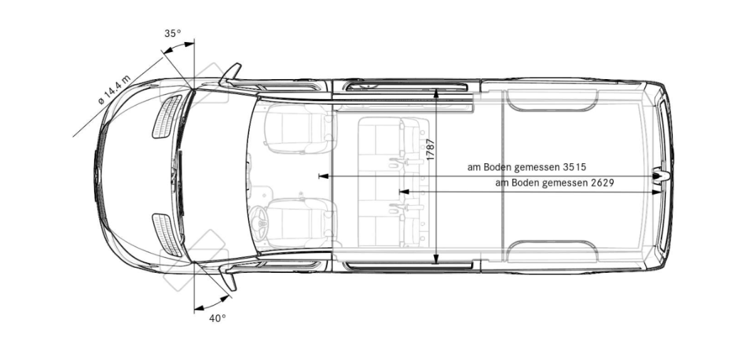

wir werden einen 319 Sprinter 4x4 (BJ 2025 / 907) in Q1/2026 erhalten. Genaue Abmessungen und Zeichnungen sind hinzugefügt.
Meine Fragen:
1) Beim Transport von Kisten bei Messen/Ausstellungen wird die 3er Sitzbank von Zeit zu Zeit temporär rausgenommen. Hinter dem Fahrer- und Beifahrersitz möchte ich ein starkes Trennetz anbringen. Hat jm. schon damit Erfahrung(en) gemacht? Befestigungspunkte / Hersteller von solchen Trennetzen?
Ich brauche hier keine Kritik / Anmerkungen, sondern Vorschläge / Lösungen / Erfahrungen. Danke.
2) Ich konnte bisher leider keinen Hersteller finden, der für dieses Modell sowohl den vorderen als auch den hinteren Teil des Bodens mit integrierten Zurrschienen (Airlineschienen) anbietet (also flacher Boden). Kurierbedarf kann den hinteren Teil mit integrierten Zurrschienen anbieten. Kennt hier jemand, der/die den vorderen Teil des Bodens mit integrierten Zurrschienen anbietet? Ich möchte das nicht selbst umbauen - habe hierfür leider keine Zeit. Eventuell gibt es ja hier Menschen, die diese Arbeiten erldeigen.
Vielen Dank und schönes Wochenende. SG
