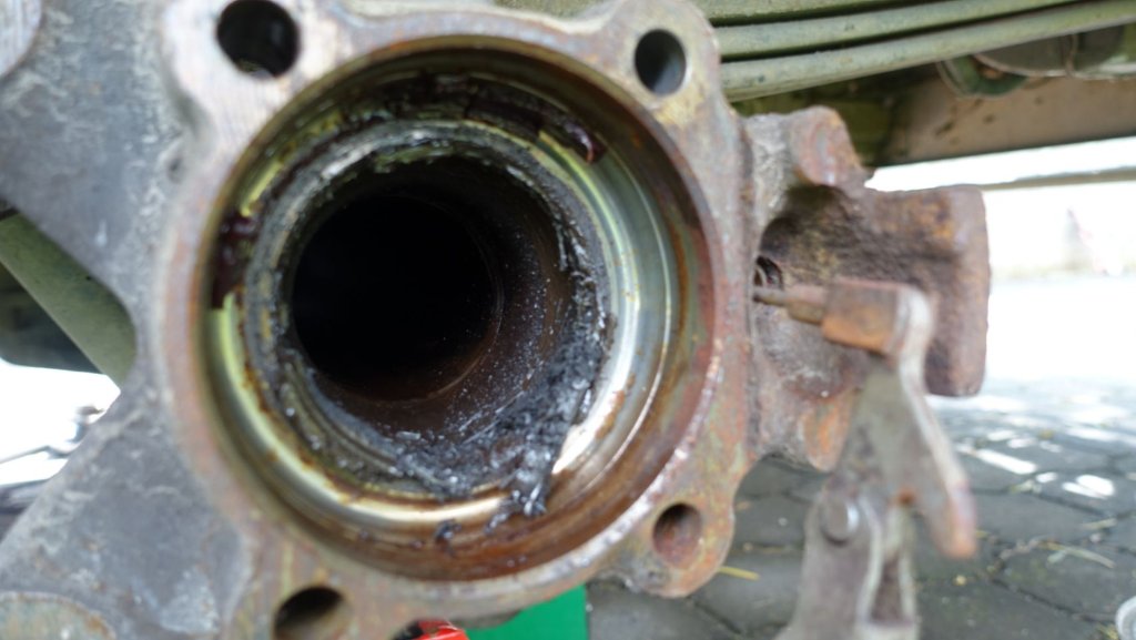

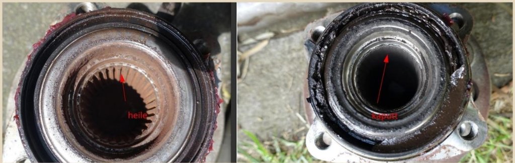

Im Anhang auch noch mal ein paar Bilder von der zerstörten Verzahnung und im Vergleich dazu die heile Verzahnung von der Beifahrerseite
