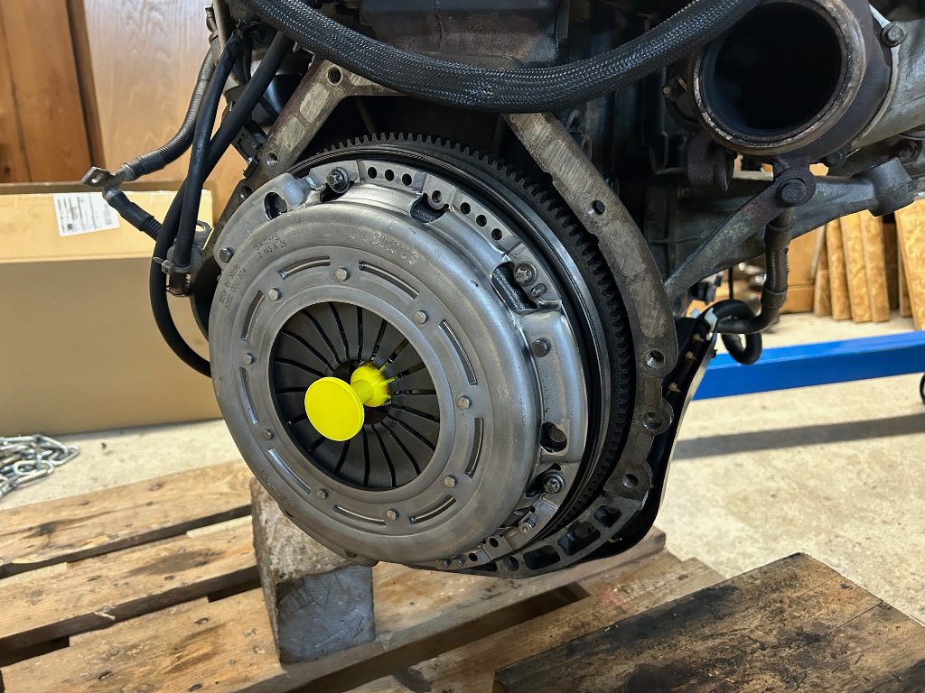

So, jetzt geht es los!
Heute habe ich meinen Motor zurückbekommen.
Und bevor morgen der Einbau beginnt, habe ich heut noch schnell ein neues Schwungrad und eine neue Kupplung montiert.
Und den Übeltäter für meinen Motorschaden habe ich auch mit zurrückbekommen:
Ein schönes Löchlein hat der da ...
