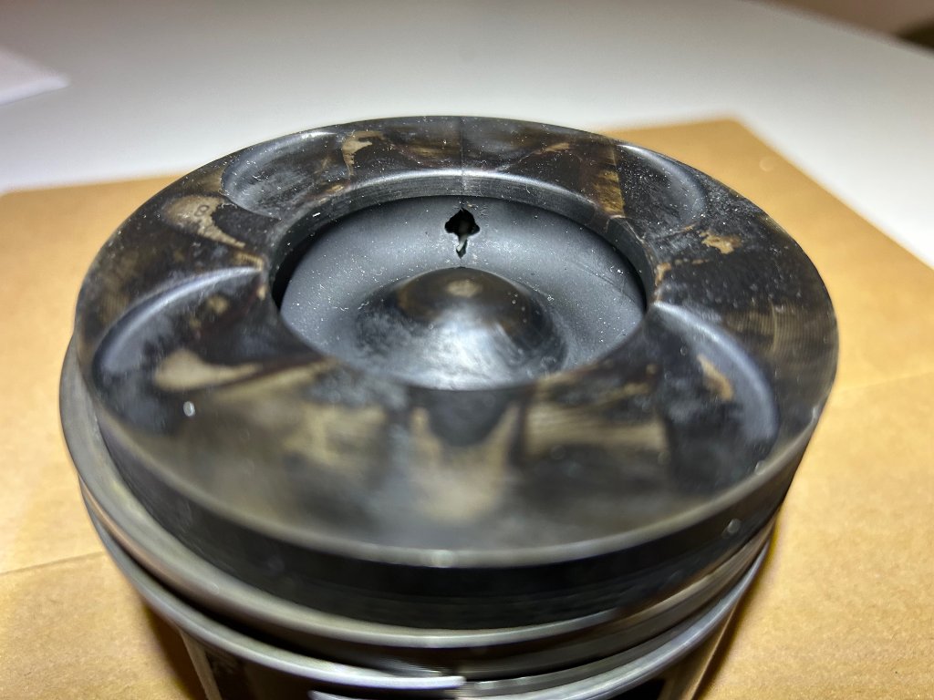

So heute war ich beim Motorenbauer.
Seine Diagnose:
Die Injektoren waren es nicht.
Es hat sich scheinbar ein ganz feiner Riss am Kobenrand gebildet, der sich dann immer weiter nach unten ausgebreitet hat und dann, an der dünnsten Stelle des Kolbens, zu einem Loch geworden ist.
Die Spezialisten haben dann auch noch Laufspruen an der Kurbelwelle (da wo das Pleuel läuft) entdeckt.
Der Mechaniker meinte: "es hätte wahrscheinlich nicht mehr lange gedauert, dann hättest du einen Kurbelwellenschaden gehabt ..."
Seine Diagnose:

So, jetzt geht es los!
Heute habe ich meinen Motor zurückbekommen.
Und bevor morgen der Einbau beginnt, habe ich heut noch schnell ein neues Schwungrad und eine neue Kupplung montiert.
Und den Übeltäter für meinen Motorschaden habe ich auch mit zurrückbekommen:
Ein schönes Löchlein hat der da ...
