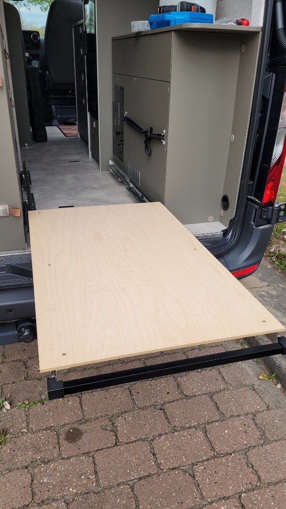

Das Thema Heckauszug bin ich nun angegangen. Bedingung ist, dass alles (1 Ausnahme) rückbaubar ist, also keine Bohrungen oder Verklebungen. Ebenso wollte ich mit vorgefertigten Bauteilen arbeiten. Es wurden dann Schwerlastauszüge bis 130kg mit den passenden Winkeln.
Bei unserem GCS ist die Airlineschiene in den Kastenwänden direkt am Boden, 30mm hoch. Ich habe keine Auszugschinen gefunden, die da direkt passen würden. Also benötigte ich eine Art Adapter, der dann zu den Nutensteinen mit M6 in der Airlineschiene passt. Das wurden dann Montagewinkel für größere Schwerlastauszüge, wegen M6. Das baut alles natürlich etwas auf, die Platte ist dann final ca 120mm über dem Boden, bleiben noch ca. 700mm Luft nach oben.
Es gibt eine Tür, die wir noch kürzen müssen (die Ausnahme), das überlasse ich dann einem Tischler.
Den Aufbau auf der Platte (8 mm Sperrholz Buche) überlege ich mir noch (Seitenwände, Fächer), dann weichen auch die Sechskant- den Senkkopfschrauben. Dann stelle ich eventuell die Winkelkombination auch nochmal um, damit das Ganze flacher wird.
Ein paar Bilder zur Illustration des aktuellen Stands:
