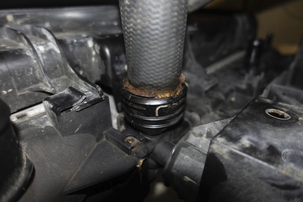

Vom Kühler geht, in Fahrtrichtung rechts, unten ein Schlauch zum Motor (müßte Artikel-Nr. A 906 501 24 82 sein).
An der Stelle, wo der Schlauch in den Kühler geht, sehe ich einen dünen verrosteten Metallring.
Der Schlauch lässt sich allerdings nicht vom Kühler lösen.
So sieht das bei mir aus:
Gibt es da einen Trick, wie ich den Schlauch aus dem Kühler bekomme?
Oder hilft da nur rohe Gewalt?
Wie hält der Schlauch eigentlich da im Kühler?
Der Federring außen am Stutzen kann doch den Schlauch nicht halten, da kommt doch auch Druck drauf ...

Du musst den Bügel nach oben rausziehen (mit Schraubenzieher raushebeln) und dann den Schlauch rausziehen. Den brauchst du vermutlich neu, die Metall-Haltenasen sind evtl. weggerostet. War zumindest bei mir auf einer Seite. Viel Erfolg!

Den Bügel hatte ich schon raus. Ich hab ihn nur wieder reingemacht damit klarer ist, welchen Anschluß ich meine.
Gerade eben habe ich den ganzen Anschluß mal in Rostlöser gebadet. Vielleicht bewegt sich ja morgen was.

Der Schlauch bzw. das Endstück hat einen O-Ring. Da muß man ein bisschen mit Kraft hin- und herziehen/drücken, dann kommt er irgendwann. Einbau von solchen O-Ringen am besten mit Silikonfett.
