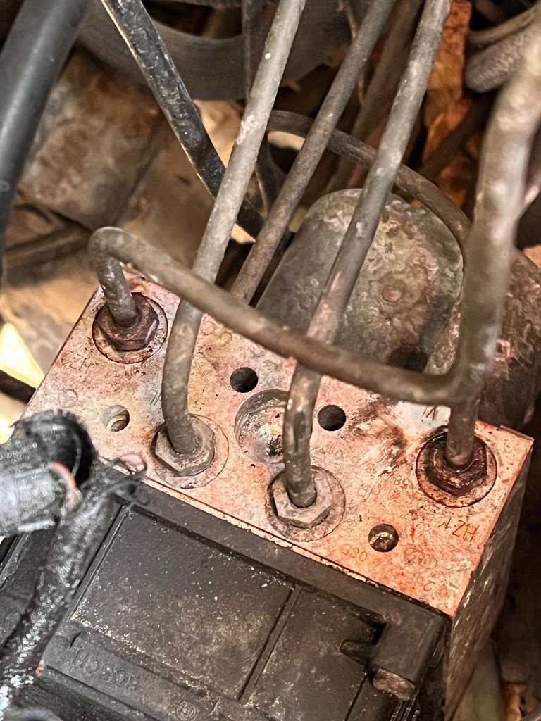

Jetzt die Frage, ist das der Hauptbremszylinder? Für mich klingt es danach... ich frage auch deshalb, weil ich während der Fahrt gesehen habe, dass die Eingänge vom ABS-Block HZ1 und HZ2 etwas Flüssigkeit an den Überwurfmuttern hatten, die war etwa 100 km später weg. Kann sich natürlich auch runterschüttelt haben, aber kann dieser Bremskraftverlust, bzw die Symptome auch durch defekten ABS-Block kommen? (Bitte nicht, sehr teuer)

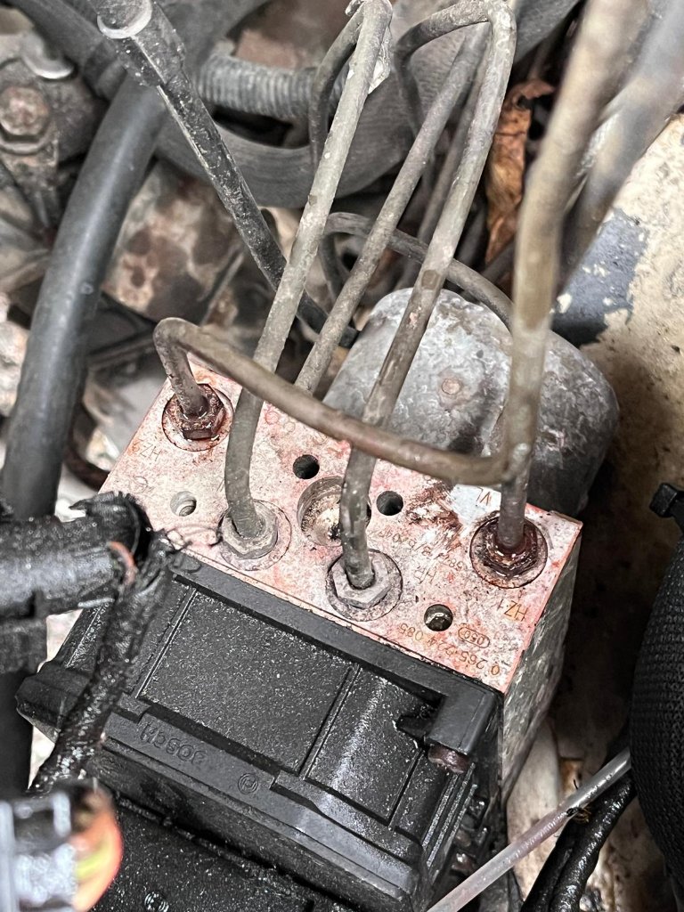

Moin, also fürs Protokoll, nach dem Entlüften hatte er nicht mehr nach rechts gezogen, das kam dann aber wieder. Meinst du, das ABS-Modul verteilt mit Luft im System die Bremskraft ungleichmäßig?v-dulli hat geschrieben: 20 Jul 2025 13:41 Eine Nfz-Werkstatt sollte Bremsdrücke an allen Bremszylindern messen können.
Hier noch die Bilder vom ABS-Modul. Erst mit Feuchtigkeit an HZ1 und HZ2, dann (viel) weniger.
