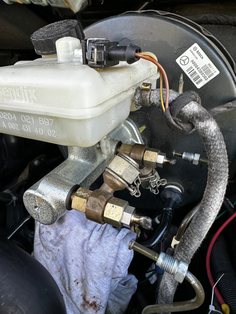

ich habe den HBZ ja ausgetauscht. Der alte war zumindest nach aussen dicht. Der BKV ist trocken und sauber.Hast du mal den Bremsflüsdigkeitsstand über längere Zeit kontrolliert?
Wer weiss etwas über die Anschlüsse am ABS Block?

hier ein Update und wieder neue Fragen.
Ich habe gestern das gesamte Bremssystem mit einem Entlüftungsgerät nochmal neu entlüftet.
Wie erwartet hat das absolut keinen Unterschied gemacht.
Was ich dann noch getestet habe: Ich habe die Ausgänge am HBZ mit zwei Verschraubungen abgedichtet. Dann habe ich bei laufendem Motor getestet ob das Pedal auch so absackt. Tut es nicht. Somit kann man nun eindeutig den HBZ und auch den Bremskraftverstärker ausschliessen. Ja, danach habe ich wieder alles entlüftet.
Ein Kollege hat im Netz noch einen Fall gefunden bei dem ein Bremsschlauch sich aufgebläht und so den Pedaldrift hervorgerufen hat. Auch das kann ich ausschließen. Alle 6 Schläuche sind i.O..
Dann habe ich die DiagnoseSoftware mal genauer angeschaut. Da gibt es ein Programm um die Ventile einzeln zu testen.
Das habe ich auch mal gemacht. Alles funktioniert.
Dann habe ich von MB das Dokument BE42.50-N-1000-01A gedunden. Da stehen Prüfwerte für die hydraulik Bremsamlage drauf.
Da steht, dass die Anlage bei einem Druck zwischen 50 und 100bar getestet werden soll.
Den Druck habe ich mit einer Dachlatte und einer umgedrehten Schnellspannzwinge aufgebracht. Die habe ich zwischen Fahrersitz und Bremspedal geklemmt und konnte so den Druck sehr genau einstellen.
Das Diagnosegerät gibt einem dabei live Infos zum Anlagendruck.
Innerhalb 10 Minuten darf der Druck um max. 10% absinken.
Ich habe bei 100bar gestartet und hatte nach 10 minuten noch 96bar. --> 4% alles bestens.
Da das Pedal aber immer noch driftet, fand ich das total unlogisch. Deshalb habe ich das bei 50, 60, 70, 80 und 90bar wiederholt.
Alle Messungen habe ich bei laufendem Motor gemacht.
Der Druck fällt jeweils in den ersten 2 Minuten um ca. 1bar ab. Logisch.
Dann wird der Druck aber ganz langsam wieder höher... komisch.
zum Beispiel bei 60 bar:
Mir ist nicht klar wie der Druck ansteigen kann...
Ich war auch noch eine Probefahrt machen und habe dabei auf Schotter Vollbremsungen gemacht. Das WoMo zieht nicht auf die Seite, alle Räder bremsen (sieht man dank den Zwillingen gut im Dreck), nichts blockiert und die Bremsleistung ist super. --> alles bestens
Auch auf Asphalt bremst der Sprinter super. --> alles bestens
Ich habe deshalb den Status des Bremsenproblems von "akut" auf "zur Beobachtung" gesetzt.
Für mich ist momentan eine Undichtigkeit innerhalb des ABS Blocks die einzig logische Erklärung für das Problem.
Hat jemand schonmal von sowas gehört?
Kann man die Ventildichtungen selber tauschen?
Dirk
Code: Alles auswählen
Start 60.2bar
nach 1min: 59.8bar
nach 2min: 59.9bar
nach 3min: 60.5bar
Dirk
