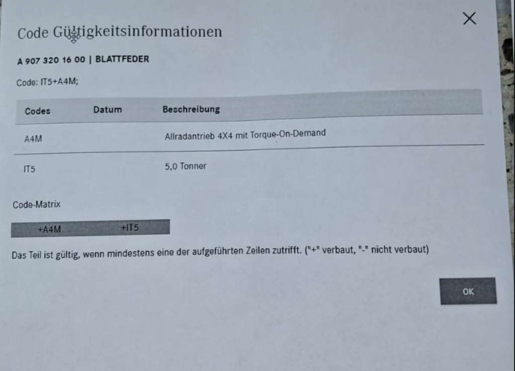

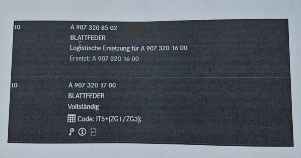

Frankenstein
Beiträge: 52
Registriert: 09 Jun 2024 10:20
Re: Hängende Hinterachse 907 4x4 Wohnmobilumbau
Beitrag von Frankenstein »
Das sind die, die beim 5T verbaut sind.
Hab mir die A907 320 85 02 besorgt, aber noch nicht verbaut.
Muss dann entweder der Rahmen für die dickeren Schrauben aufgebort werden oder man presst die Blattfederlager um.
