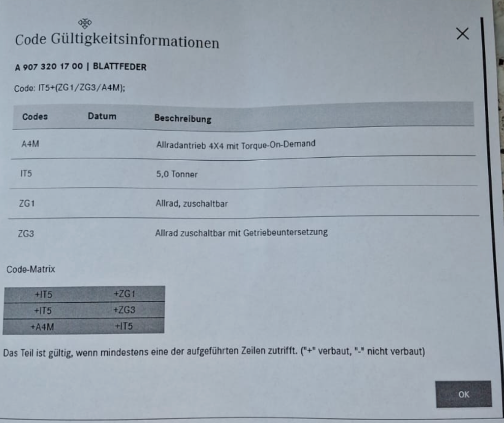

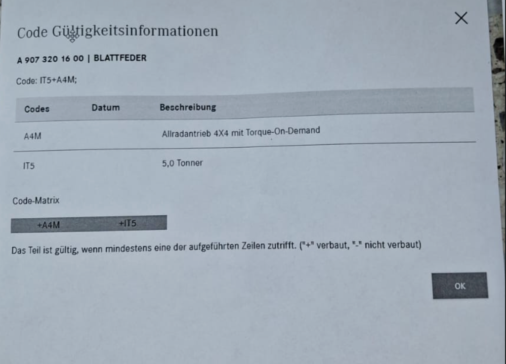

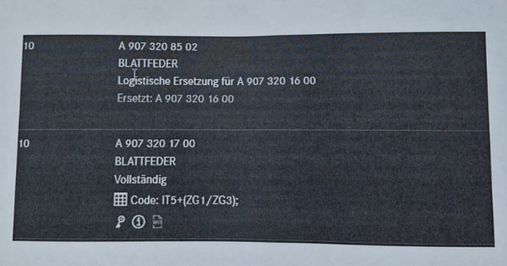

Das sind die, die beim 5T verbaut sind.
Hab mir die A907 320 85 02 besorgt, aber noch nicht verbaut.
Muss dann entweder der Rahmen für die dickeren Schrauben aufgebort werden oder man presst die Blattfederlager um.

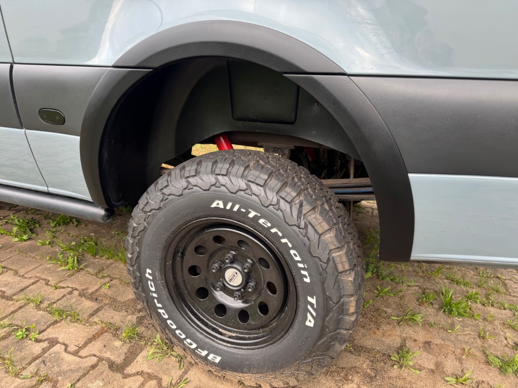

@ Hallenser: welche Felgengröße und Reifengröße ist auf dem Bild zu sehen?
Joachim
Joachim
GCS xover, Bj 2022, OM654.920, Euro VI, Iglhaut Sperre, 66.000 Km, 4,1t, 245/75R16 BF AT KO2, 229.52 MB

@ Hallenser: Und noch was: Sind das Konis? Welche? Zufrieden?

Die Felge gibt's nur in 16 zoll, also wohl nach dem was man auf dem Photo noch entziffern kann 245/75R16JoachimG hat geschrieben: 17 Jul 2025 20:53 @ Hallenser: welche Felgengröße und Reifengröße ist auf dem Bild zu sehen?
Joachim
Re: Hängende Hinterachse 907 4x4 Wohnmobilumbau
Ja, sind Konis - die Einstellbaren für 3,5-4.1t
Die Dotz sind 16x8 mit 245/75er Reifen
