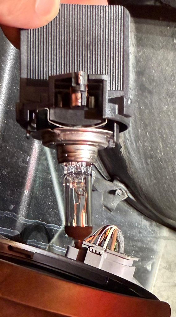

2x H7-LED Boost (11972U60BX2) a. 80€ für Abblend- und Fernlicht
1x Adapterring Typ P ( 11182X2) a. 10€ nur für Fernlicht erforderlich!
2x CANBus Adapter H7-LED (18952X2) a. 33€ für Abblendlicht und Fernlicht sind jeweils 2 CANBus-Adapter erforderlich!

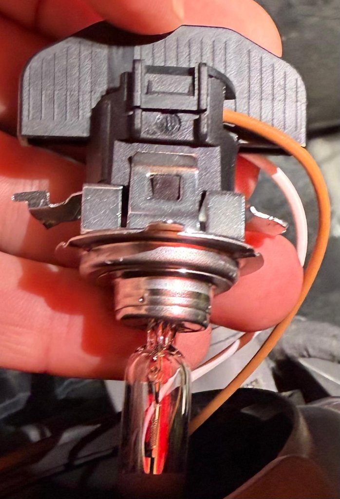

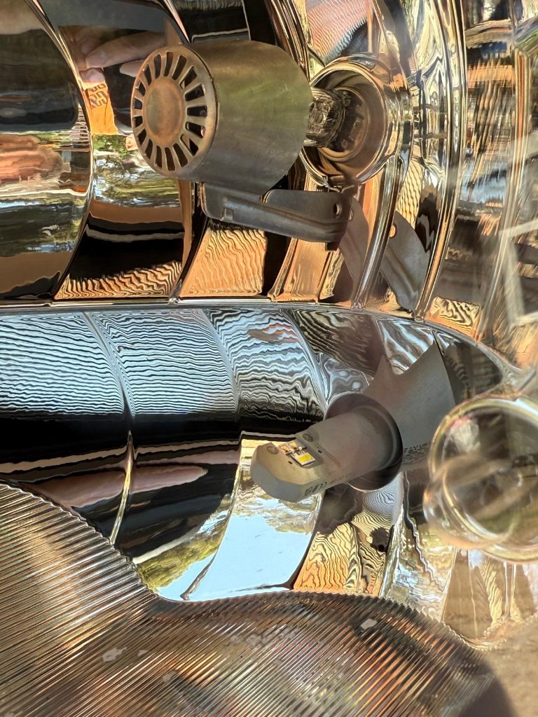

Das Fernlicht habe ich nebst Adapterring und CANBus Adapter "ausgetauscht", aber seitdem noch nicht einmal benutzt. Zumindest unmittelbar nach der Montage schien es deutlich (theoretisch 3x) heller. Die CANBus Adapter habe ich in paar Socken eingewickelt ins Scheinwerfergehäuse gelegt.
Die Stecker des Abblendlichtes passen quasi gar nicht; mal sehen, ob ich besser das Kurvenlicht/NSW ersetze.
