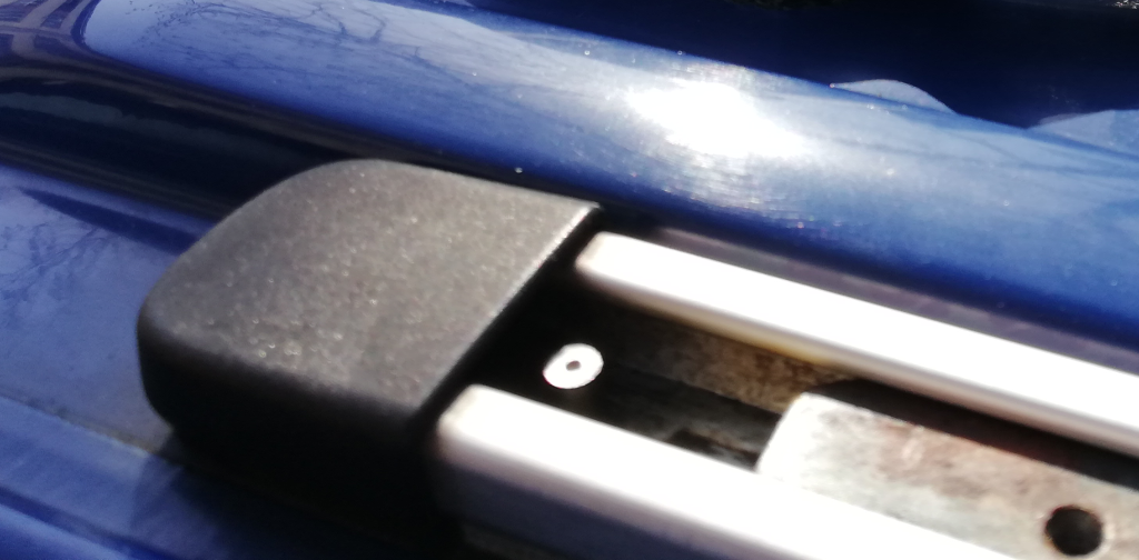

rams hat geschrieben: 17 Apr 2025 14:28 Wie entfernt man die schwarzen Endstücke bei den ab Werk montierten C Schienen?
Moin
Auch bei den nachträglich montierten C Schienen sind die Endstücke eingerastet. Durch den Druck der C Schienen beim Anschrauben durch das Dach, sitzen die Endstücke Mega fest.
Daher sollten, vor der Montage der C Schienen, eventuelle Nutensteine oder ähnliche Halter vom Ende der C Schiene eingesetzt werden. Vorn ist ein zusätzlicher Stopper drin und kann nicht entfernt werden. Nutensteine können aber nachträglich, ohne Demontage der C Schiene, eingesetzt werden.
