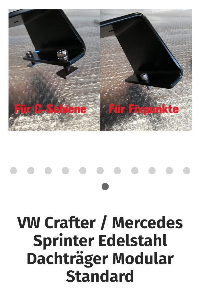

Und wenn man nicht mehr von unten ran kommt und nur Querträger braucht, gibt es von ND Rack welche die an den Bohrungen direkt eingesetzt werden, ohne schienen dann.

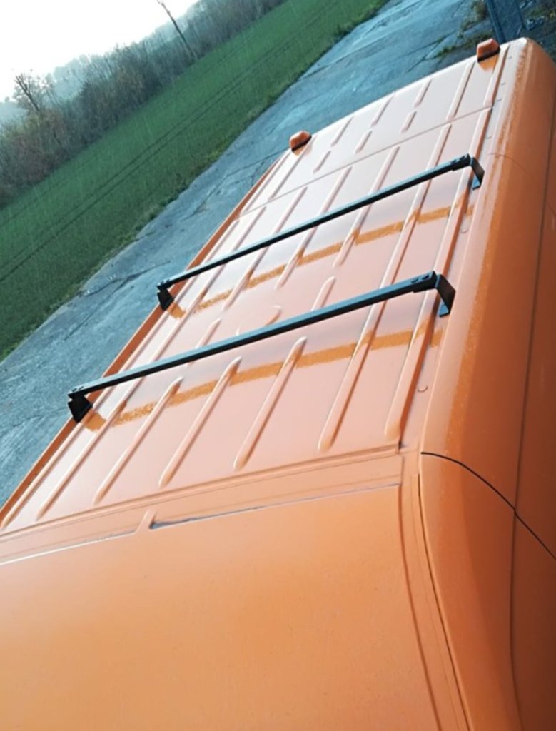

Danke Euch. Mein Dachhimmel ist tatsächlich schon völlig verbaut. Mit ein wenig Überzeugung krieg ich die Täferung aber weg und sollte dann an die Stellen kommen, wo die Schrauben reinmüssen. Die Kappen, welche auf dem Bild zu sehen sind, schneide ich dann an und bohr sie von unten aus. Dann sollte das ja gehen mit den originalen C-Schienen, richtig?

hljube hat geschrieben: 26 Jul 2023 12:36 Und wenn man nicht mehr von unten ran kommt und nur Querträger braucht, gibt es von ND Rack welche die an den Bohrungen direkt eingesetzt werden, ohne schienen dann.
Auch eine gute Lösung, wenn ich nicht den ganzen Dachausbau aufreißen muss. Wie stehts da preislich? Ich recherchier da gleich mal.

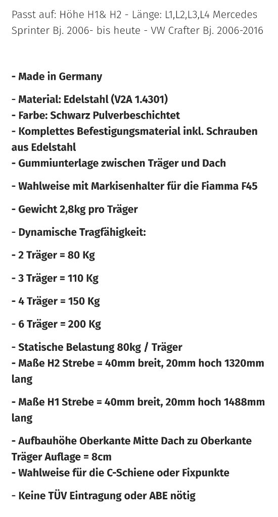

Tatsächlich, hab das Fixpunktsystem auf der Website von ND Rack gefunden.
Mit 85 Euro pro Stück zahlbar. Das wäre wohl fast die einfachste und am wenigsten zeitintensive Variante, ausser es gibt hier Erfahrene, die mir davon abraten? Punkto Stabilität, Gewicht, etc.

Amadeus.Huber hat geschrieben: 26 Jul 2023 12:41 Danke Euch. Mein Dachhimmel ist tatsächlich schon völlig verbaut. Mit ein wenig Überzeugung krieg ich die Täferung aber weg und sollte dann an die Stellen kommen, wo die Schrauben reinmüssen. Die Kappen, welche auf dem Bild zu sehen sind, schneide ich dann an und bohr sie von unten aus. Dann sollte das ja gehen mit den originalen C-Schienen, richtig?
Rings um die Plastik-Okolüten einfach mit einem Cuttermesser einschneiden, Stopfen von unten bissel erwärmen und dann mit einem Hammerschlag nach aussen poppen lassen. Funktioniert super.

Ich hab jetzt soeben drei Stück von den Fixpunkt-Dachträgern bei ND-Rack bestellt. Habe mich dafür entschieden, weil ich doch noch ein paar andere Investitionen vor mir habe. Diese Variante spart mir doch einige Euro und auch Zeit (welche ich noch für tausend andere Vorbereitungen brauche, hehe) zumal ich denke (und natürlich hoffe), dass sie für meine Zwecke genügt. Das Kajak und die Dachbox kann ich sehr gut individuell verschieben, resp. flexibel befestigen.
