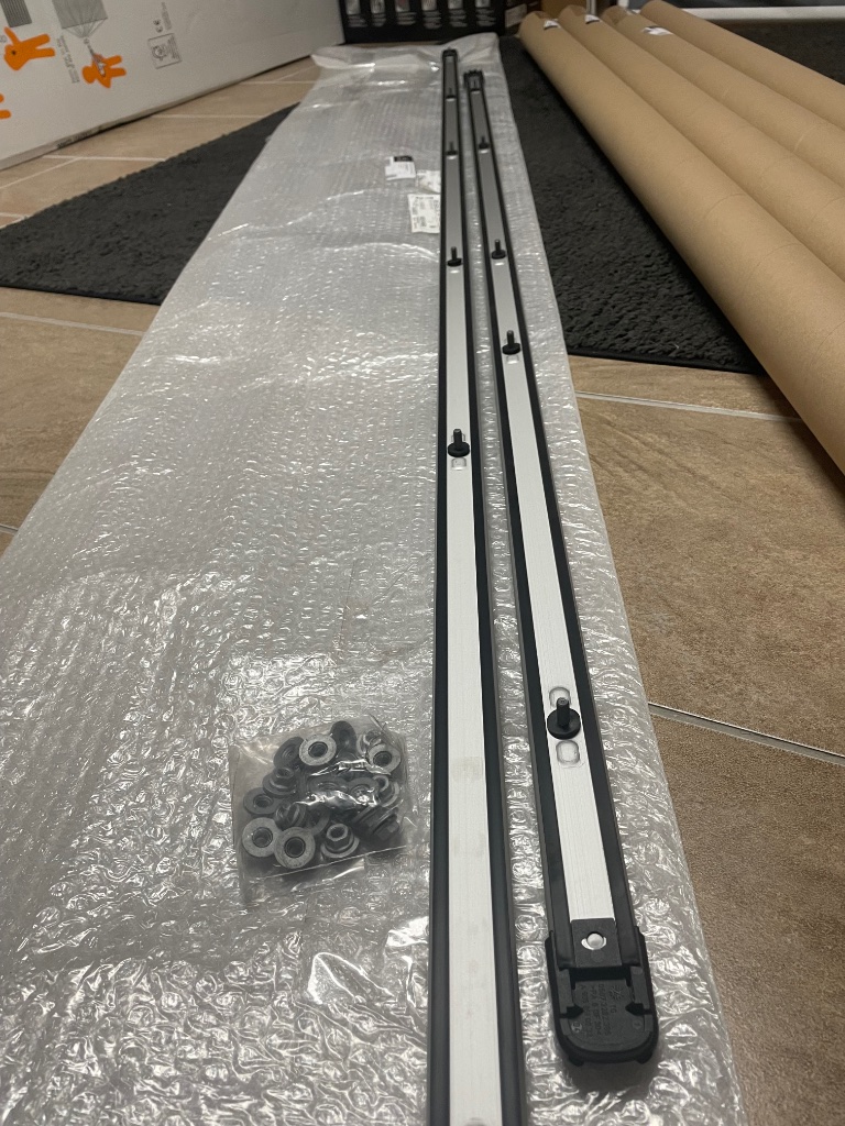

habe mir die originalen Dachträger C Schienen für den Sprinter gekauft und wollte diese einbauen! Da diese eine Gummidichtung haben würde ich gerne die passenden Anzugsdrehmomente der Muttern einhalten!
Könnte mir die einer mitteilen?

Also ich bräuchte bei M6 (ist es doch oder?) keine Drehmomentangabe. Hast Du denn einen Drehmomentschlüssel, der in dem niedrigen Bereich arbeitet?

Klar habe ich einen Drehmomentschlüssel dieser fängt bei 5-30Nm an!
Laut Tabellenbuch kann man M6 Schrauben / Muttern bis max 10Nm festziehen.
Meine Frage bezieht sich ja nur darauf das dort eine Gummidichtung verbaut ist und die sollte nicht unbedingt zu fest angezogen werden!

Wenn ich das Foto richtig deute, sind es keine selbstsichernden Muttern. Also musst Du die "ganz normal" fest anziehen. Sonst würden sie sich wieder lösen.
