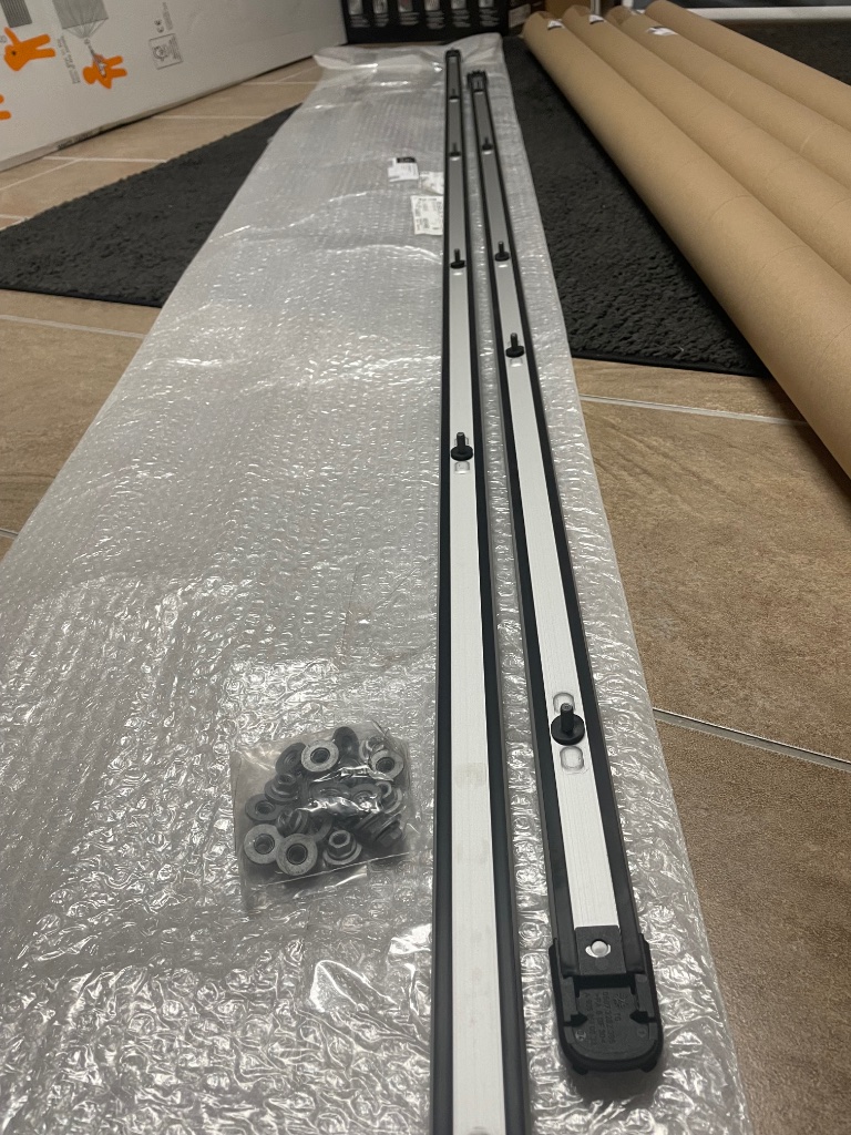

habe mir die originalen Dachträger C Schienen für den Sprinter gekauft und wollte diese einbauen! Da diese eine Gummidichtung haben würde ich gerne die passenden Anzugsdrehmomente der Muttern einhalten!
Könnte mir die einer mitteilen?

Wenn ich das Foto richtig deute, sind es keine selbstsichernden Muttern. Also musst Du die "ganz normal" fest anziehen. Sonst würden sie sich wieder lösen.

Für mich der Supergau, ich habe eine Mutter beziehungsweise Schraube abgerissen. Wahrscheinlich viel zu fest angeschraubt bis ich das mit dem Drehmoment richtig gemacht habe.
Jetzt weiß ich natürlich nicht, ob die anderen Schrauben nicht irgendeinen Schaden innen drin haben. habe alles noch einmal lose geschraubt und dann mit 10 Newtonmeter fest gezogen. Meint ihr, ich kann die C Schiene trotzdem noch benutzen, wenn ich das ganze noch mit Sikakleber fest klebe? Bisher habe ich es nur mit Dekaseal zusätzlich abgedichtet.
Über eine hilfreiche Rückmeldung würde ich mich freuen.

Vielen Dank für die Rückmeldung! Ja, das mit dem richtigen verkleben ist super wichtig. Und du hast auch recht, dass ich die Dichtmasse vermutlich herausgepresst habe beim zu festen anziehen.
Weißt du zufälligerweise, ob bei den C Schienen die Schrauben ausgetauscht werden können? Ich habe den Bolzen von oben keinen Millimeter bewegt bekommen. Denn sicher fühle ich mich nun mit den C Schienen nicht mehr. Immerhin soll da ein Dachzelt drauf, dass circa 80 Kilo wiegt. Das muss ja auch schon sicher sein...
Vielleicht weiß aber auch jemand anders darüber Bescheid, ob sich die Gewindebolzen der C Schiene austauschen lassen? Dann könnte ich die C Schiene zumindest noch verwenden mit der richtigen Klebetechnik und den entsprechend richtigen Anzugsdrehmoment. Für Hilfe wäre ich sehr dankbar!
