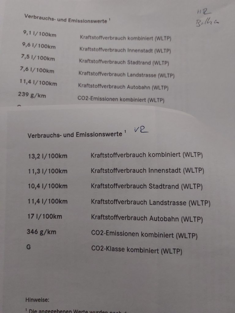

Lt Mercedes Angebote sind das die jeweiligen Verbrauchswerte - angeblich Konstruktionsbedingt. Und der Unterschied irritiert schon ein bisschen.

Re: Frontantrieb
Das klingt grob unsinnig unter der Annahme sonst gleichen Bedingungen (also gleiche Höhe/Breite/Länge, gleiche Motorisierung). Ich würde denken, dass hier grob unterschiedliche Fahrzeuge (Fahrzeugart, Höhe, Breite, Gesamtgewicht, Motorisierung) verglichen werden.grünersprinter hat geschrieben: 27 Jun 2025 20:48 20250627_202820.jpg

@farnham - 3,5 to, 6,05 (Frontantrieb)/6,15 (Heckantrieb), beides als Fahrgestell mit 1er Kabine konfiguriert.
@greyhound- okay, das ist mal ne Aussage. Der Verbrauch ist dann so, wie bei meinem jetzigen 906. Interessant ist, dass er etwa soviel verbraucht wie die Geschwindigkeit ist - 110 km/h = 11 l/100 km

Re: Frontantrieb
Dann hat da irgend jemand was komplett vermasselt - fette Finger beim Tippen, Ausdrucke verwechselt oder what'o'ever. Halt getreu dem ersten Hauptsatz der Datenverarbeitung: Garbage in, Garbage out.grünersprinter hat geschrieben: 28 Jun 2025 10:11 @farnham - 3,5 to, 6,05 (Frontantrieb)/6,15 (Heckantrieb), beides als Fahrgestell mit 1er Kabine konfiguriert.
