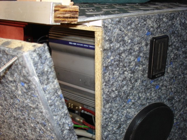

Mit welcher Leistung darf dieser Massepunkt max. belastet werden? "Wir" hätten Knollos Sprinter fast mal abgefackelt, als wir die Masse zweier Endstufen vermeintlich sauber auf Masse legten. Die Karosse ist größtenteils lediglich noch gepunktet + geklebt.hljube hat geschrieben: 03 Mai 2025 19:06 ... siehe Aufbaurichtlinie ... Masse gibt es am Bolzen oben Fahrerseite im Heckportal.

Die ARL geben dazu keine Angabe her, weder beim 906 noch beim 907.Rosi hat geschrieben: 04 Mai 2025 10:39Mit welcher Leistung darf dieser Massepunkt max. belastet werden? "Wir" hätten Knollos Sprinter fast mal abgefackelt, als wir die Masse zweier Endstufen vermeintlich sauber auf Masse legten. Die Karosse ist größtenteils lediglich noch gepunktet + geklebt.
Wie viel Ampere liefen denn über eure Endstufen?

Ich erinnere mich lediglich noch, daß es in Summe 1.000W vermutl. Spitzenleistung, resp. >80A waren.
Heutzutage mögen 80A lapidar klingen, jedoch hütete man sich seinerzeit vor Strömen, mit denen man quasi Schweißen könnte.
