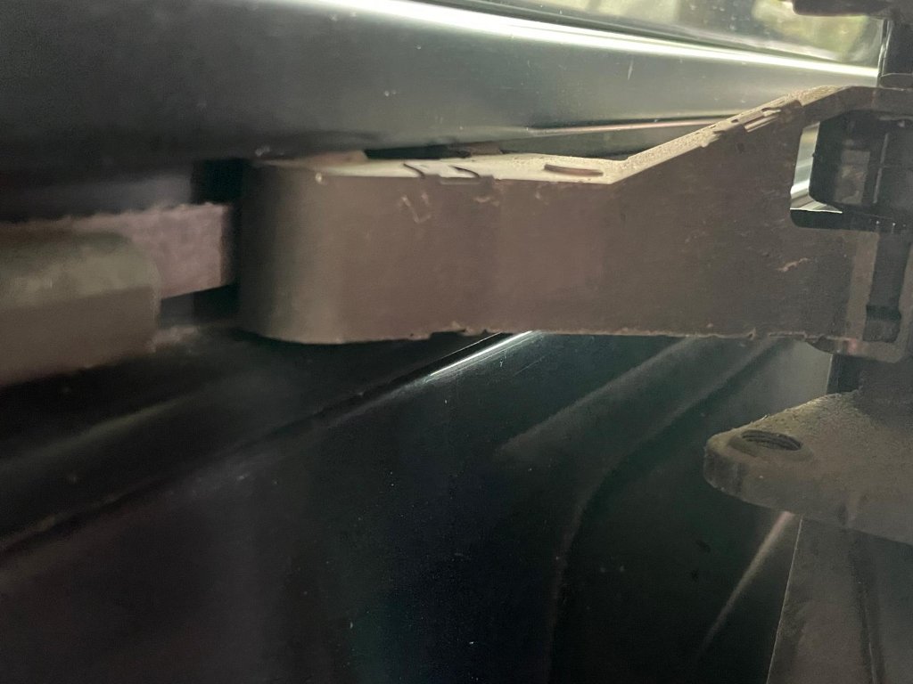

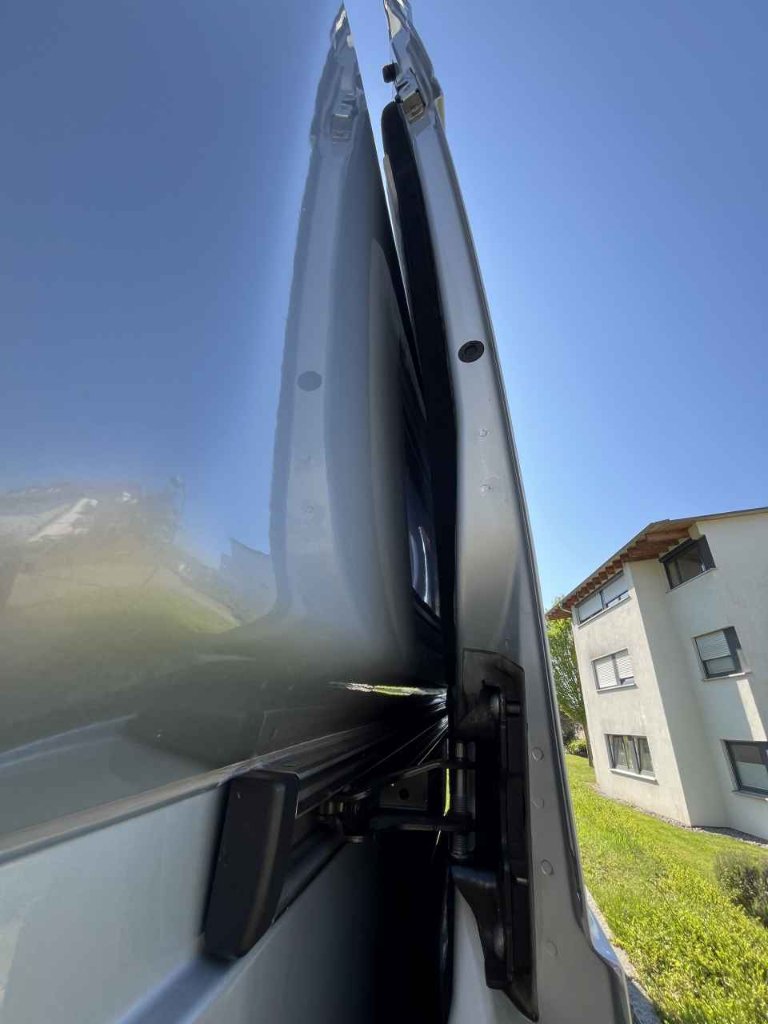

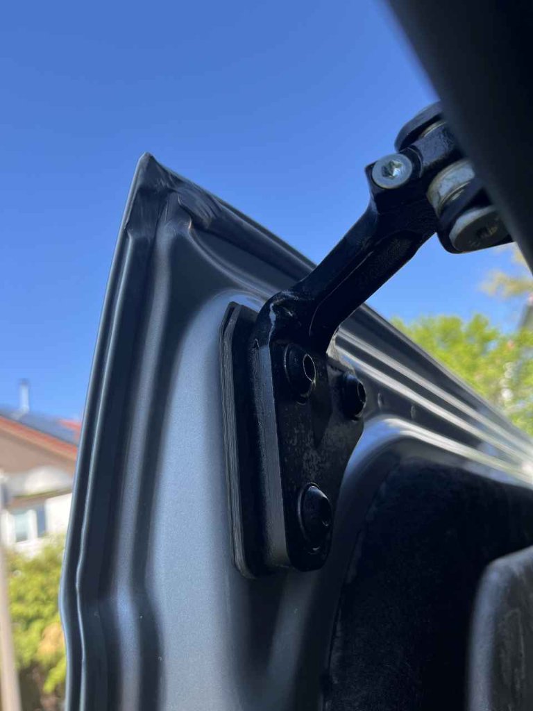

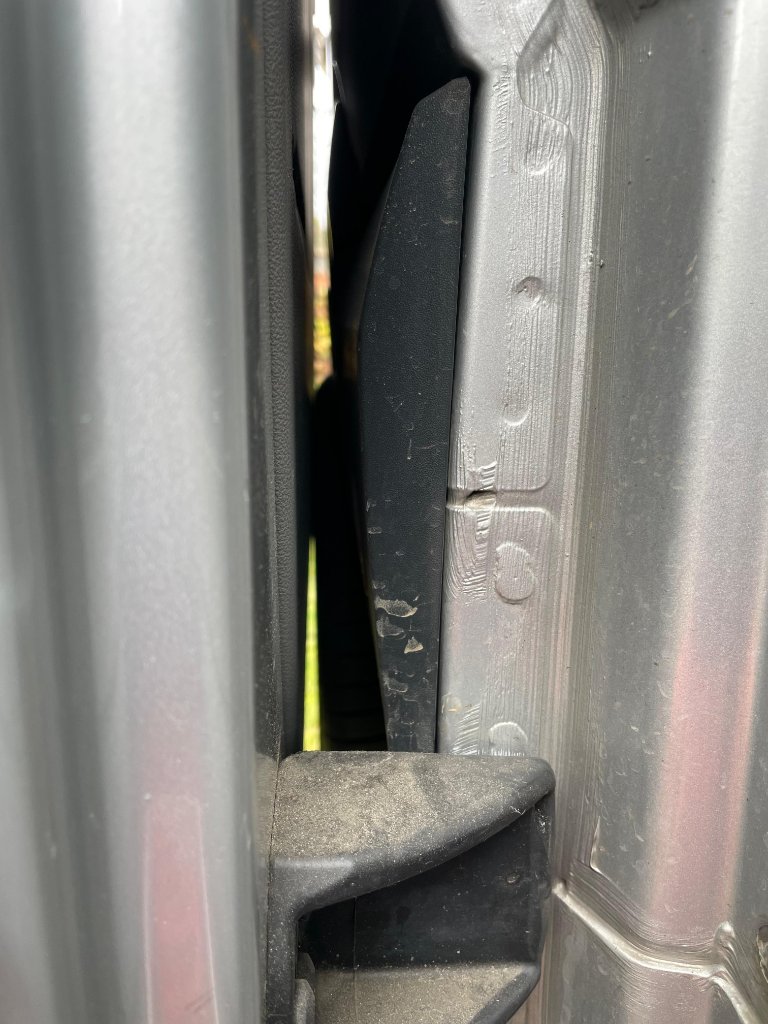

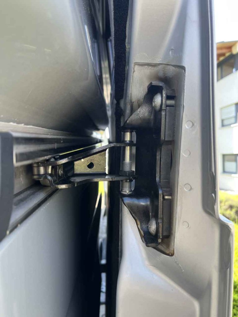

Sprinter_08/15
- Beiträge: 294
- Wohnort: Esslingen
Re: Seitenverbreiterung / Querschläfer
Die Ausbauerin hatte wohl den Laufwagen auch schon testweise drin, lt Ihrer Aussage hatte es bei mir keinen Vorteil gebracht.Chriz hat geschrieben: 28 Apr 2025 10:15 Habt ihr den Laufwagen zusätzlich getauscht gegen Teilenummer A9067600947?
Kann es sein, dass die von Functional Design rechts weniger auftragen?
Mit eigenen Augen hab ich dies aber nicht gesehen..
Denke am Ende ist es eine Kombination aus vielen Einflussfaktoren, die dann zu der Problematik führt:
- Hersteller Bettverbreiterung und deren Maßlicher Aufbau auf die Karosse
- welches Fenster & Rollo ist verbaut
- Unterbauhöhe / Aufbauhöhe des Fenster & Rollo
- Dicke & Ausführung der Verkleidungen
hier die Bilder: (rot eingekreist der kleine Bereich der jetzt noch ganz leicht berührt)

LAUFWAGEN A9067600947 bei T50 ELEKTR. SCHLIESSHILFE SCHIEBETUER RECHTS
https://originalteile.mercedes-benz.de/ ... 9067600947Toolman hat geschrieben: 29 Apr 2025 07:09 ... längeren Laufwagen eingebaut und gut wars ... bei mir eine Angelegenheit von wenigen Milimetern.
DeinVan.de schreibt: nicht für die elektrische Schiebetür geeignet.
Meinen diese "Spezis" auch T55 - ELEKTR. BETÄTIGUNG, oder nur T50 ELEKTR. SCHLIESSHILFE
