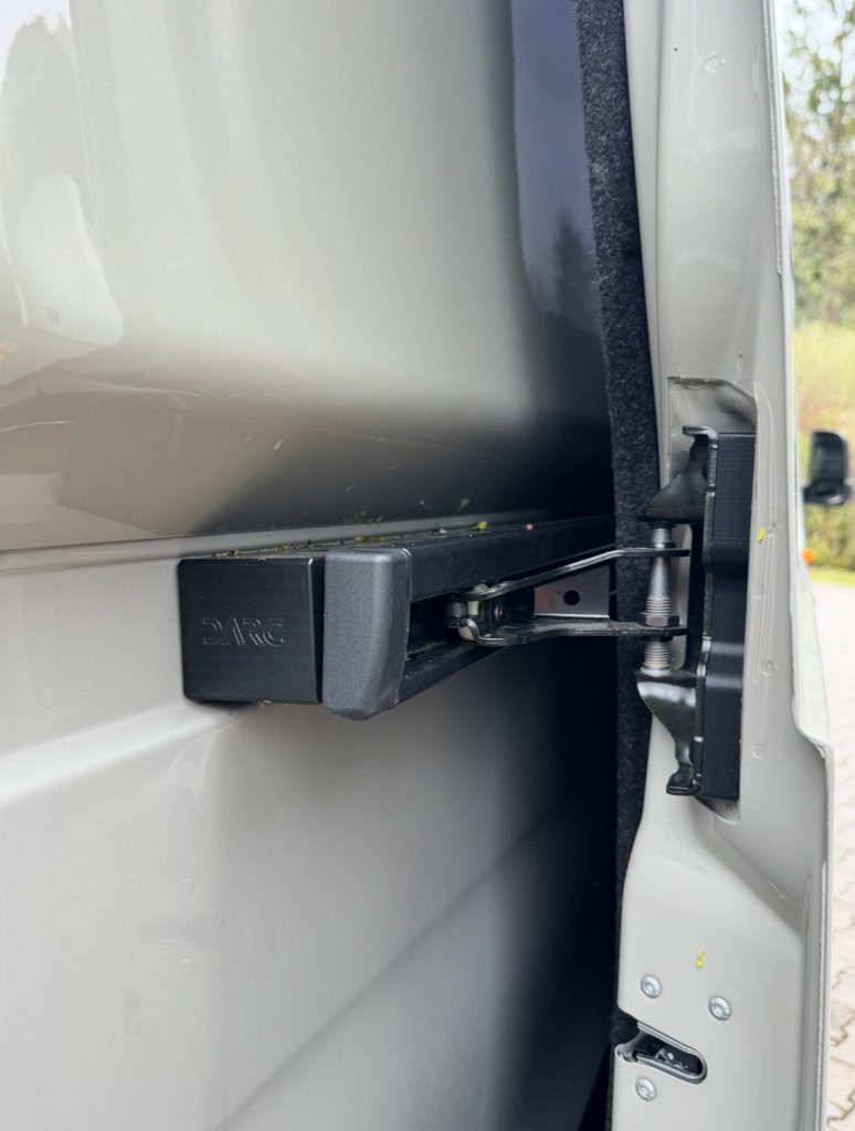

Hab genau das Gleiche hinter mir – allerdings alles über DARC bezogen. Die haben auch so einen Keil im Programm. War bei mir leider nicht anders lösbar, da durch das Rollo & Verkleidung kein Platz mehr war.
Sprich ebenfalls den Keil sowie die Spacer zwischen Laufwagen und Tür verbaut. Ist aber wohl besonders beim L2 mit Türverkleidung in Kombination mit Fenster+ Rollo ein Thema.
Kann die DARC-Querschläfer nur empfehlen – sind außerdem schon direkt isoliert.

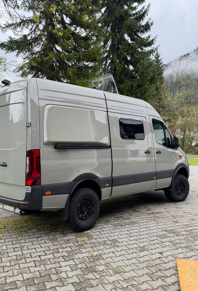

stef-miller hat geschrieben: 25 Apr 2025 18:10
Toolman hat geschrieben: 15 Apr 2025 20:44 Die Oryx fangen halt sehr flach an wo die functional design schon breit starten, somit über die gesamte Bettbreite konstant die gleiche Liegelänge.
Wie hast du das auf der Beifahrerseite mit der Schiebetür gemacht?
Hast du einen breiteren Schiebetür-Laufwagen eingebaut?
ja

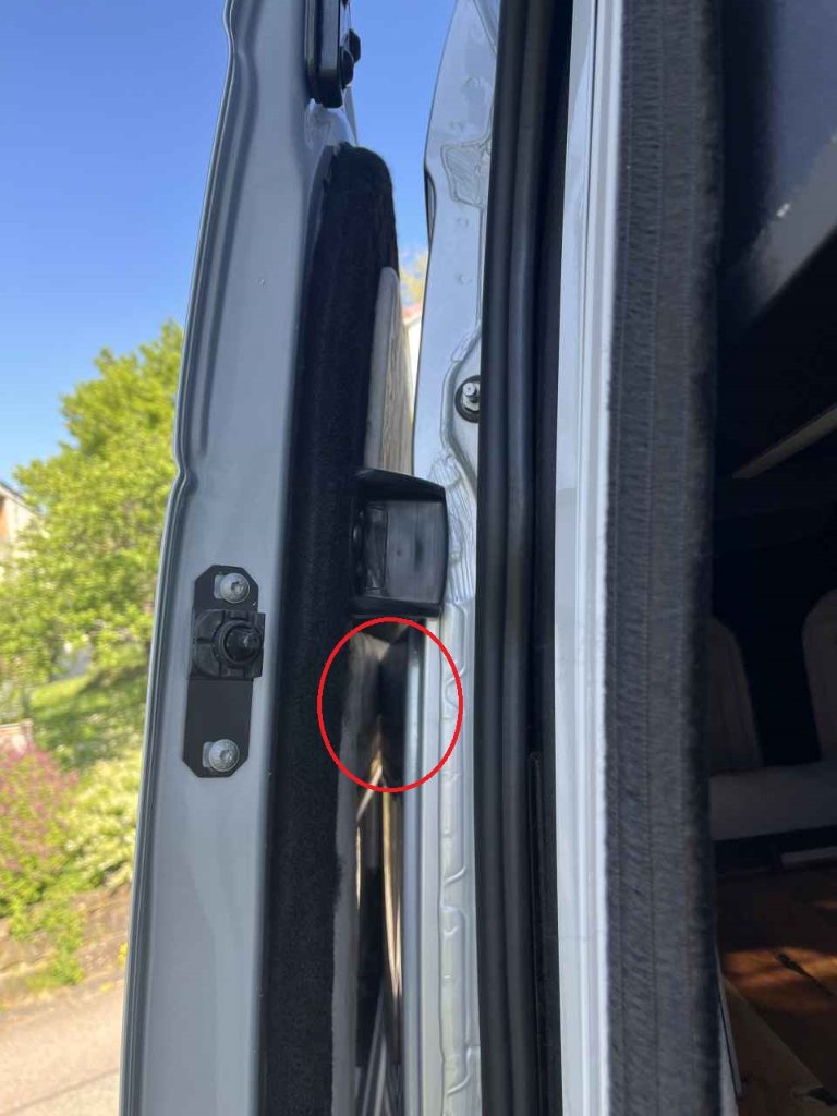

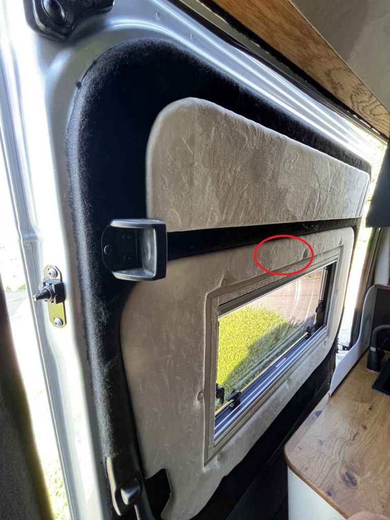

Chriz hat geschrieben: 28 Apr 2025 10:15 Habt ihr den Laufwagen zusätzlich getauscht gegen Teilenummer A9067600947?
Kann es sein, dass die von Functional Design rechts weniger auftragen?
Die Ausbauerin hatte wohl den Laufwagen auch schon testweise drin, lt Ihrer Aussage hatte es bei mir keinen Vorteil gebracht.
Mit eigenen Augen hab ich dies aber nicht gesehen..
Denke am Ende ist es eine Kombination aus vielen Einflussfaktoren, die dann zu der Problematik führt:
- Hersteller Bettverbreiterung und deren Maßlicher Aufbau auf die Karosse
- welches Fenster & Rollo ist verbaut
- Unterbauhöhe / Aufbauhöhe des Fenster & Rollo
- Dicke & Ausführung der Verkleidungen
hier die Bilder: (rot eingekreist der kleine Bereich der jetzt noch ganz leicht berührt)

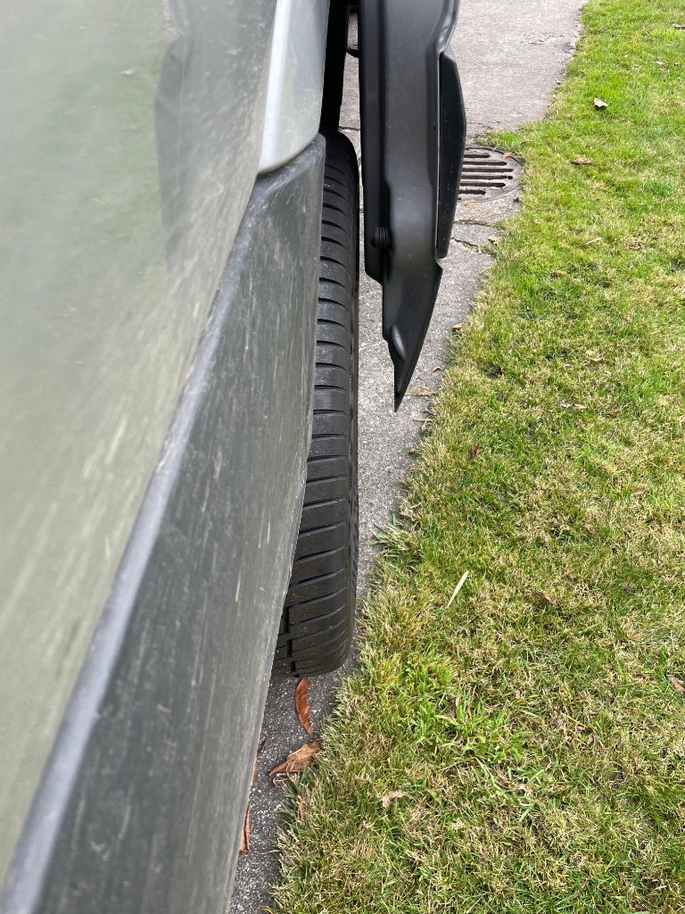

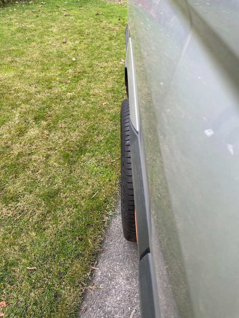

LAUFWAGEN A9067600947 bei T50 ELEKTR. SCHLIESSHILFE SCHIEBETUER RECHTS
Chriz hat geschrieben: 28 Apr 2025 10:15 ... Laufwagen ... Teilenummer A9067600947?
Toolman hat geschrieben: 29 Apr 2025 07:09 ... längeren Laufwagen eingebaut und gut wars ... bei mir eine Angelegenheit von wenigen Milimetern.
https://originalteile.mercedes-benz.de/ ... 9067600947
DeinVan.de schreibt: nicht für die elektrische Schiebetür geeignet.
Meinen diese "Spezis" auch T55 - ELEKTR. BETÄTIGUNG, oder nur T50 ELEKTR. SCHLIESSHILFE :?:
Ich will/muß mit der Schiebetür "bloß" am Hinterrad vorbei.

@Sprinter_08/15
Du hast aber auch die von DARC/SCA verbaut auf den Bildern und keine Oryx. Ich habs mit den zusätzlichen (leider sehr teuren) Keil ganz gut hinbekommen. Meine Türverkleidung ist recht dick da ich diese nochmal mit Armaflex isoliert habe.
