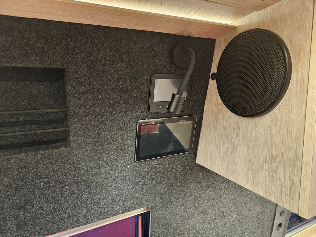

Das Radio MBUX klingt mit seinen Lautsprechern ja nicht so prickelnd. Deshalb habe ich alle Lautsprecher getauscht und einen neuen Match M 5.4DSP M5 DSP Verstärker 5-Kanal angeschlossen,
im hinteren Bereich 2 AIR-165X 2-Wege 16cm Koaxial Lautsprecher
und natürlich noch einen 20cm Subwoofer. Der Sound ist jetzt hervorragend. Die Starke Dämmung und der Filz absorbieren den Schall und es entsteht eine gute Raumakustik. Durch das kleine Volumen entstehen auch keine stehendenn Basswellen...

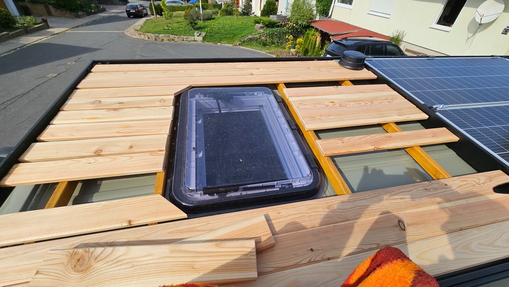

Moin Thias, jetzt hier mit Fragen zu dem tollen Ausbau, Kompliment nochmal! So stellen auch wir uns das Ganze vor: Hecksitzgruppe, absenkbarer Tisch, Dachgarten mit Ausstieg.
- welche Stärken Queenplay hast Du denn wo verbaut?
- und zum Dachaufbau: ist das alles Holz? Direkt aufgeschraubt?
- und die Schienen außen auf der Hecktür? Was halten die?
- und die Drehsitze, gibt es da noch ein Tischchen?

Hallo SlowSprinter,
An Queenply Platten habe ich 4, 12 und 15 mm verwendet. Bei Furnier oder Beschichtung kommen noch 1 mm drauf.
- Alle Fronten und Tischplatten sind 16 mm,
- Unterkonstruktion und Leisten 15 mm, teilweise 12 mm bei größeren Platten,
- Fußboden 12 mm bei enger liegenden Auflageleisten,
- Wände 4 mm
- Decke 5 mm
Meinst du die Dachterrasse? Da habe ich als Dielung Lärche Zaunslatten genommen. Die sind auf Querholzlatten aufgeschraubt.
Ich weiß aber nicht, ob ich das nochmal machen würde, denn die sind recht schwer.
Mein gesamter Dachgarten, also auch Solarbereich hat außen Aluprofile 16x80 mm, Querprofile 40x40.
Die Airlineschienen sind geklebt und geschraubt in allen Löchern. Auf der Türinnenseite sind ganz große Karosserie-U-Scheiben zur Kraftverteilung. Heckleiter und Fahrradträger hängen dort dran. Wenn die abreißen, müsste die ganze Tür aufgerissen werden. Die Limitierung sind eher die Türscharniere. 50-60 kg sind da aber wohl gar kein Problem.

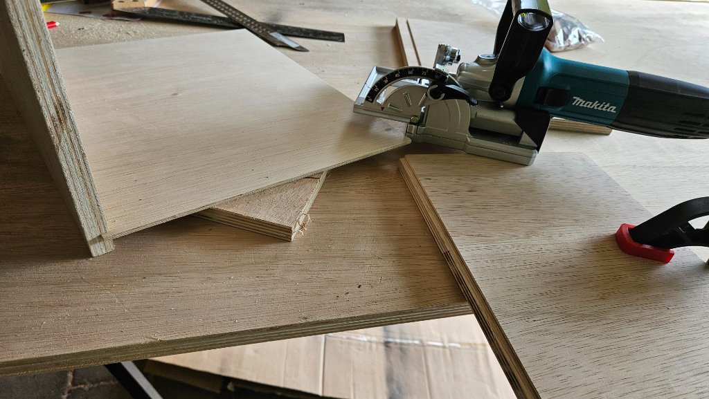

Hi Thias, die Schränke hast Du nur geklebt? Einfach auf Stoß? Die ganze Unterkonstruktion?

Hallo Jan, geklebt ja, mit wasserfestem Leim, aber nicht auf Stoß, sondern mit Lamellos und einer Flachdübelfräse, teilweise auch verzapft. Auf geschlossene Schrankwände habe ich aus Gewichtsgründen, der Durchlüftung und der Ausnutzung des Bauraums beim stark "gekrümmten" Sprinter verzichtet. Ich hoffe auch, dass dadurch eine gewisse Beweglichkeit bei Verwindung im Gelände möglich wird. Auch auf Schrauben gabe ich zum großen Teil verzichtet, um "knarzen" zu vermeiden. Bis auf die Hängeschränke ist das Holz mit der Karosse auch nur elastisch geklebt....
